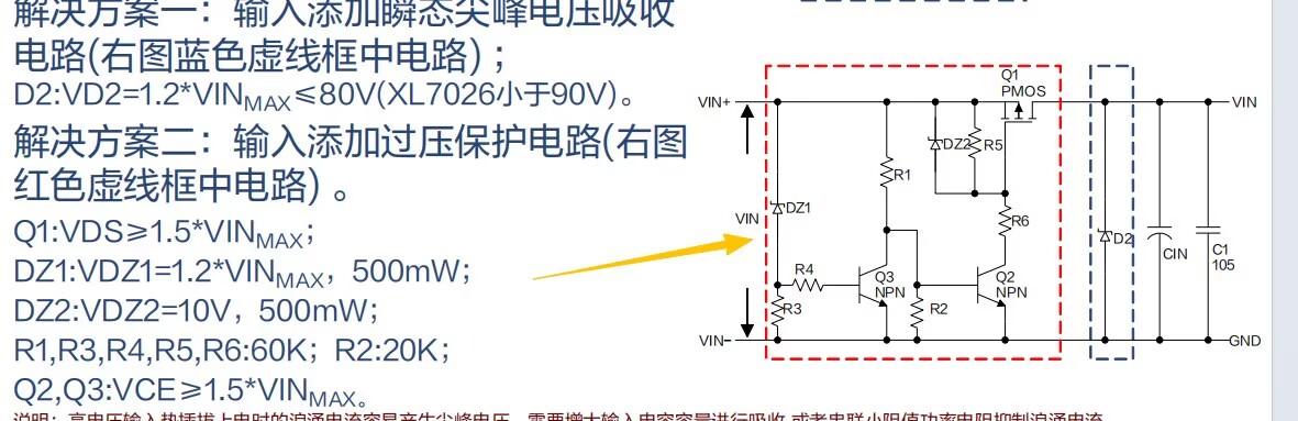

搞成30V过压保护,输入过压保护电路各元件参数该如何设置?有没有更简单的办法?PMOS输出后接LED恒流芯片,负载功率是6V3A
