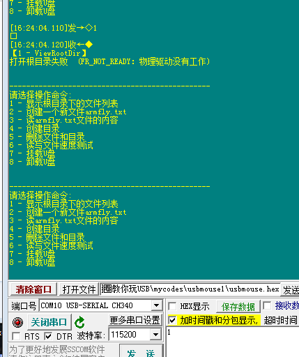

 楼主| 发表于 2026-1-19 16:28:22 | 显示全部楼层
不知道怎么回事,不能操作u盘,好奇怪。我只是把keyinit以下的屏的硬件初始化都删了,试了不删它们也是这样。

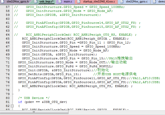

 楼主| 发表于 2026-1-20 09:35:12 | 显示全部楼层
谢谢汉哥答复。我查看你的初始化代码,发现跟我哪块可以usb的板子很不同,好在都是std库的代码,觉得修改一下初始化代码就应该会成功,可是修改后依然不行。。。。

124427
发表于 2026-1-20 11:10:41 | 显示全部楼层
wdmvw 发表于 2026-1-20 09:35
谢谢汉哥答复。我查看你的初始化代码,发现跟我哪块可以usb的板子很不同,好在都是std库的代码,觉得修改一 ...
我们这个例子是用的USB HS,你仅仅配置修改引脚不行。你的这个应该是USB FS。
F4系列有两个USB外设。

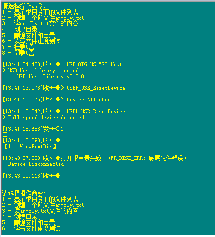

 楼主| 发表于 2026-1-22 13:50:10 | 显示全部楼层
汉哥:我把freertos+usb+stemwin+fatfs的例程里初始化只留串口。用了pb14,这个脚被连到了w25Q128的片选。用了pb15。效果就是这样子。插上能枚举成功,但是发1不反应。发任何命令都不反应。拔掉u盘,显示底层硬件错误。难道是w25Q片选造成的?

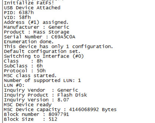

124427
发表于 2026-1-23 10:15:25 | 显示全部楼层
wdmvw 发表于 2026-1-22 13:50
汉哥:我把freertos+usb+stemwin+fatfs的例程里初始化只留串口。用了pb14,这个脚被连到了w25Q128的片选。用 ...
这个枚举没有成功,成功的话应该是这样的

 楼主| 发表于 2026-1-23 15:46:19 | 显示全部楼层
可以了,谢谢
