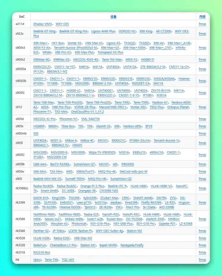

安卓电视盒子是家庭中常见的闲置硬件之一,这类设备大多搭载 ARM 架构芯片,具备一定的存储扩展能力和网络连接能力。目前「FnNAS」已经适配了非常多的设备,包括晶晨/瑞芯微/全志型号等等,大家可以自己到项目里面找对应的型号,下载固件。
掏出你吃灰的「安卓盒子」刷入飞牛 NAS 系统:FnNAS
安装步骤
安装流程,先找到你安卓盒子的 SoC 型号,可以自己搜索你盒子的型号参数,或者在设备信息里面查看,然后在项目里面下载对应的镜像。准备 U 盘 和 USB Burning Tool 刷机工具,打开刷机工具,选择 “导入固件”,选中下载好的 FnNAS 固件包,将制作好的 U 盘插入盒子。*注,不同盒子的刷机模式启动方式不一样,自己搜索下教程。

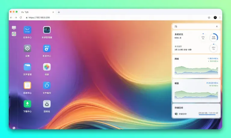

接着到设备接入的路由器里查找新上线的名称是 debian 的设备,查看其 IP 地址(例如:192.168.1.15),然后通过浏览器访问 IP:5666 进入飞牛账号创建界面。
