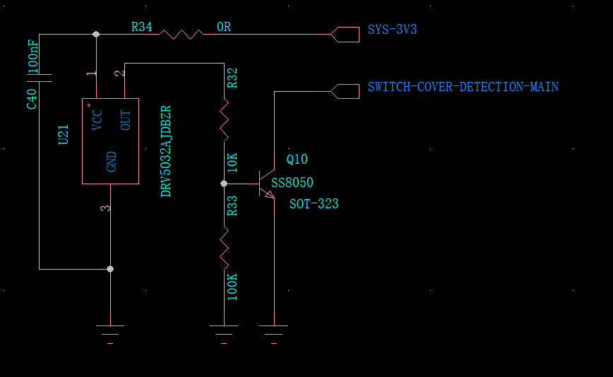

霍尔器件 DRV5032AJDBZR 供电正常在没有磁铁靠近时输出的也是 0v  ?
原理图如下:
我测试了几个 也都是这样的 ,  貌似正常来说这个 器件在供电正常没有磁铁靠近的情况下 输出应该是高电平才对吧  ?
目前 DRV5032AJDBZR 这个器件供电 3.3v 后 Pin2在没有磁铁靠近的情况下输出的也是低电平  ()??
难道说是 贴片 给搞坏了 ?? (这个可能也不应该呀)

AJ版本貌似是接的开漏输出,你加个上拉电阻试试

好的, 确实如此, 感谢感谢啊,
