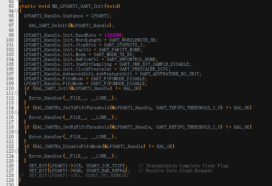

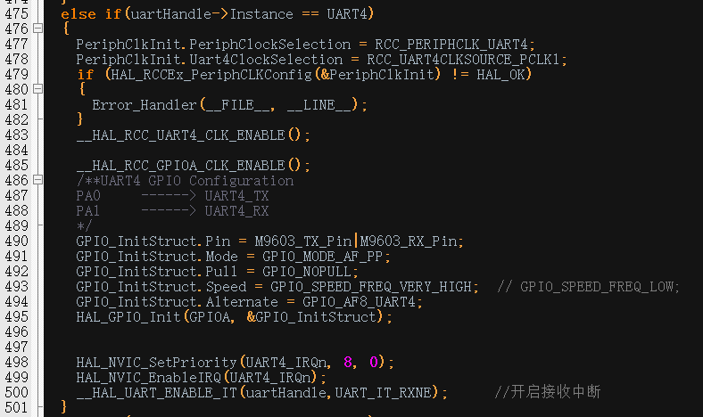

请教下各位大佬, 使用stm32L4S5VT6 芯片 uart4, LPUART1 工作出现异常 ?
stm32L4S5VT6  这个芯片一共有 6个串口, 目前已经使用了 接近 5个,
uart5, uart3, uart2  工作都是正常的,
uart4 接收没有反应  。。?
LPuart1 出现接收错误 ??
上面几个的uart 配置基本都是一样的, 只是 句柄与 io 口定义不同而已
uart4 :
lpuart1 :
现在都表现为 接收出现异常 ??
uart4  接收没有响应 ??
lpuart1 接收出现 错误  ??
