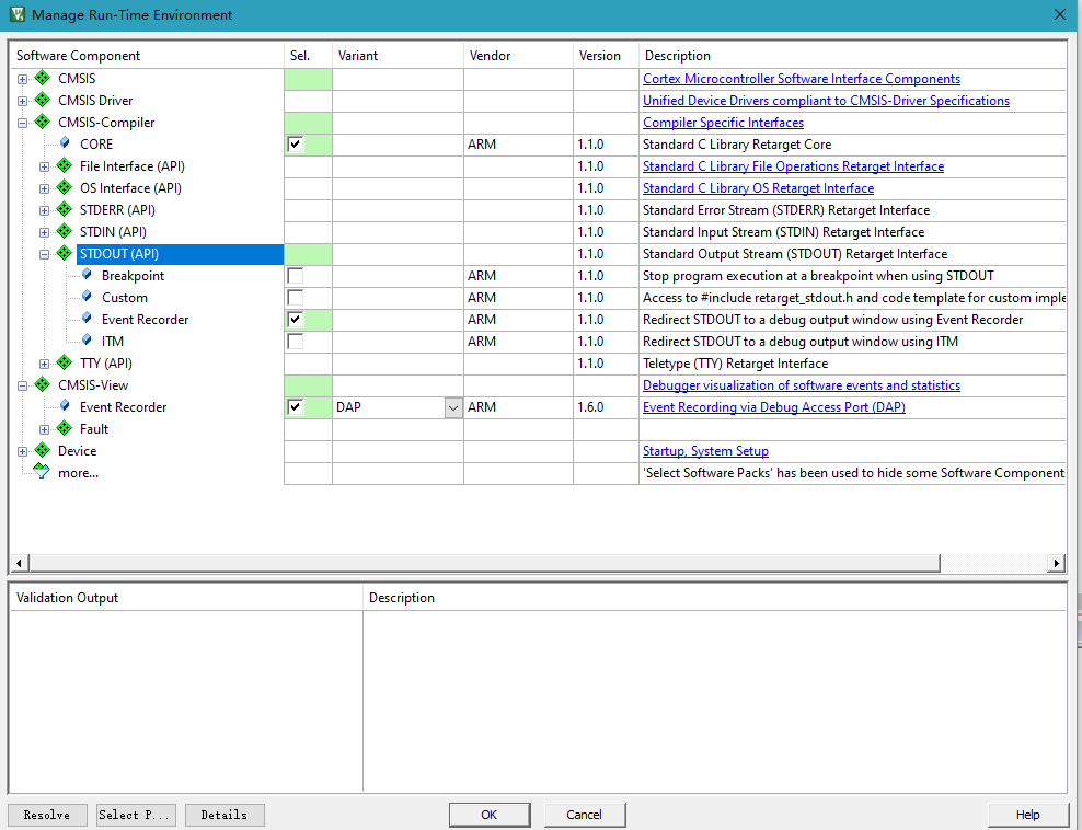

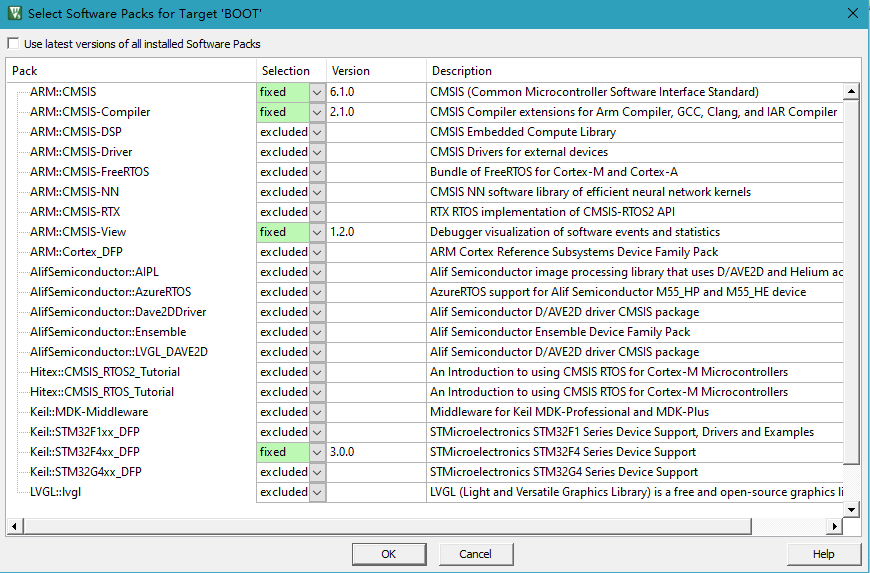

跟着硬汉哥的教程时,发现我的keil界面不一样,并且一些配置也不一样,经过一步步试错,成功实现调试功能
首先我的环境是 AC6+cubemx+f407
1.首先是RTE配置

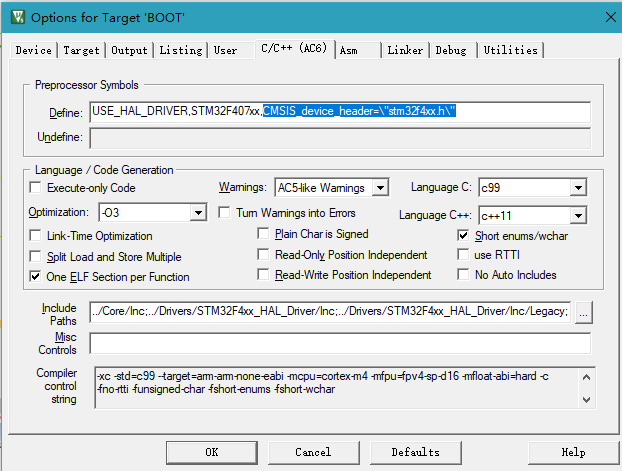

2.出现EventRecorder.c(23): error: expected "FILENAME" or <FILENAME>时,官方的这一方法可以解决 :CMSIS_device_header=\"stm32f4xx.h\"
在这里添加即可编译通过。

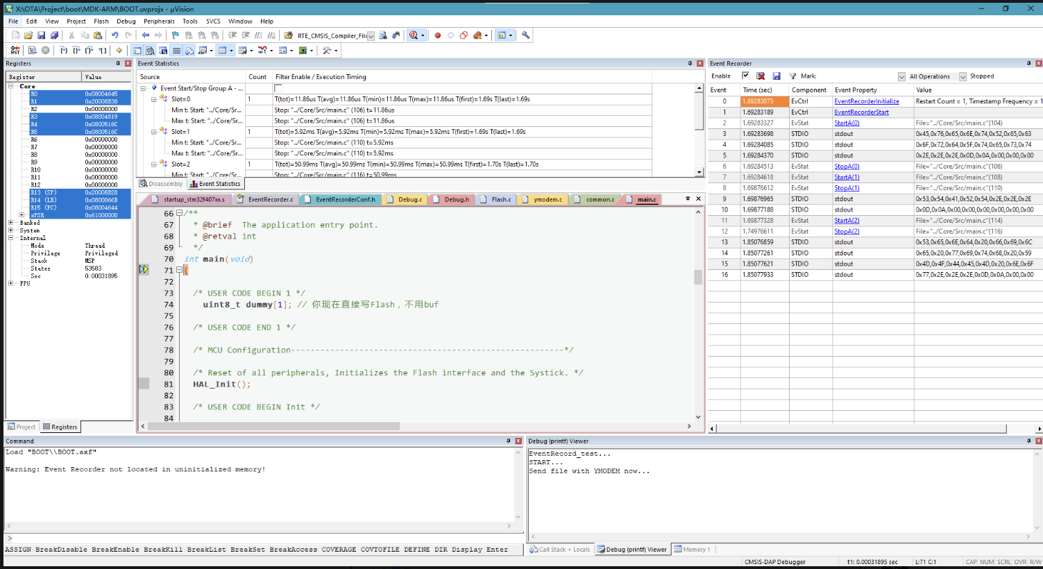

3.debug时,还处于main函数时就会出现,一下子将while前的全部调试函数全部输出完,怀疑这些调试信息是上一次的缓存原因就是“ac6 Warning: Event Recorder not located in uninitialized memory!Warning: Event Recorder not located in uninitialized memory!”

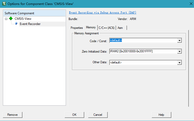

4.跟着教程修改IRAM时,界面又不一样了。一开始以为是在compiler里,但是经过试错,实际是在CMSIS-Views里

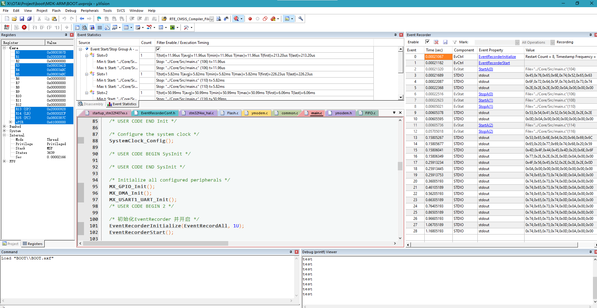

经过上述配置就可以成功实现event recorder调试。
分享给有同样问题的人,差点就放弃使用event recorder ,还好一大早起来折腾了一下
