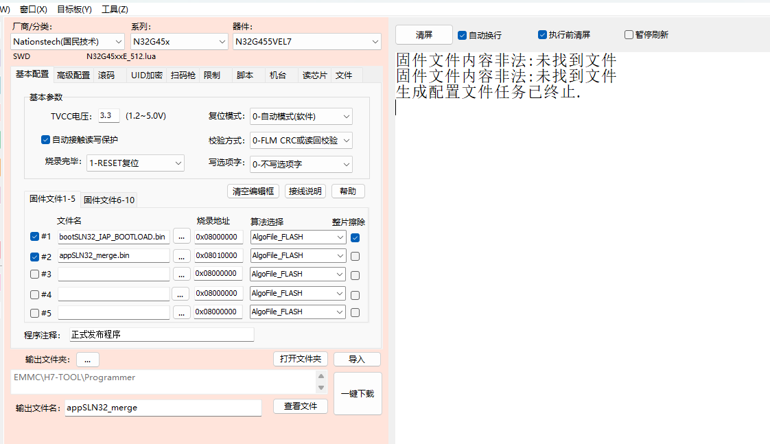

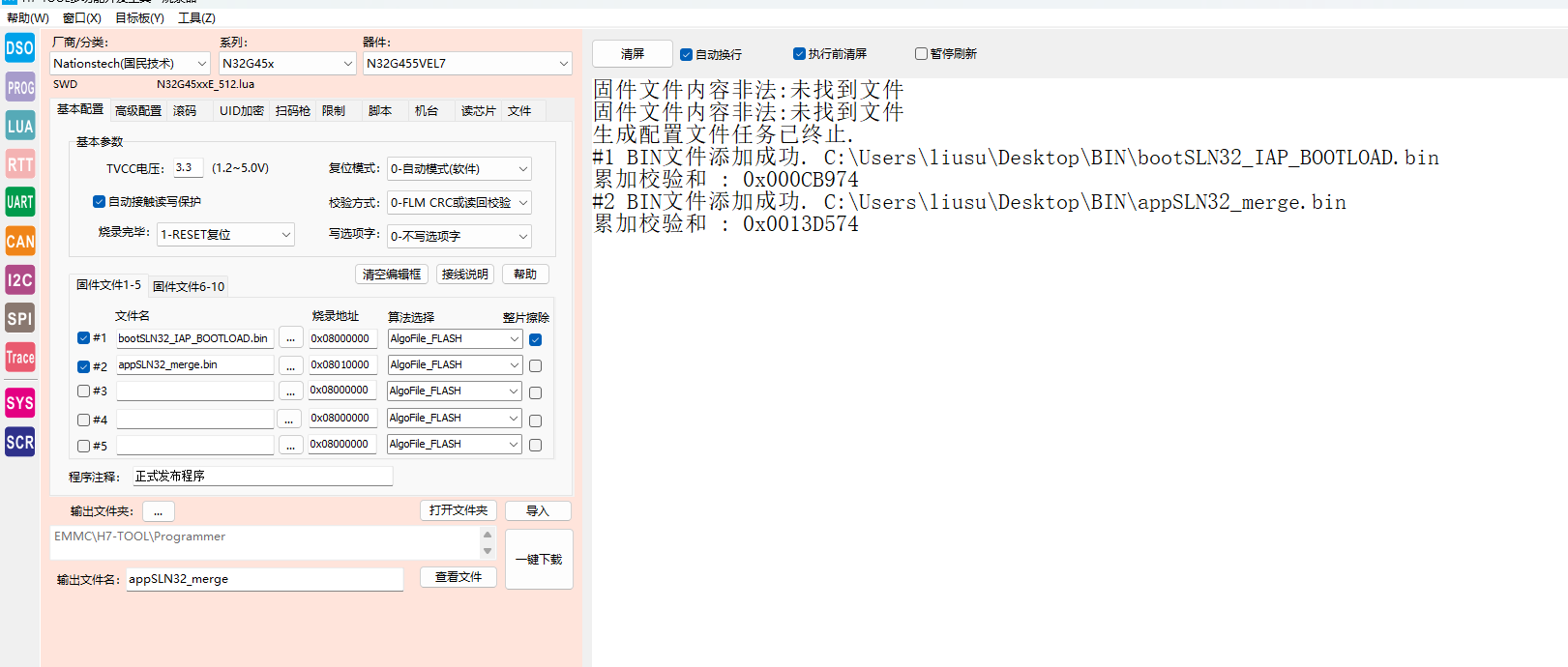

如题,选择固件后点击一键下载就报错误

经过与楼主在群里面交流,是放在了系统盘Program Files里面,里面有权限设置,放在其它位置可以了。
