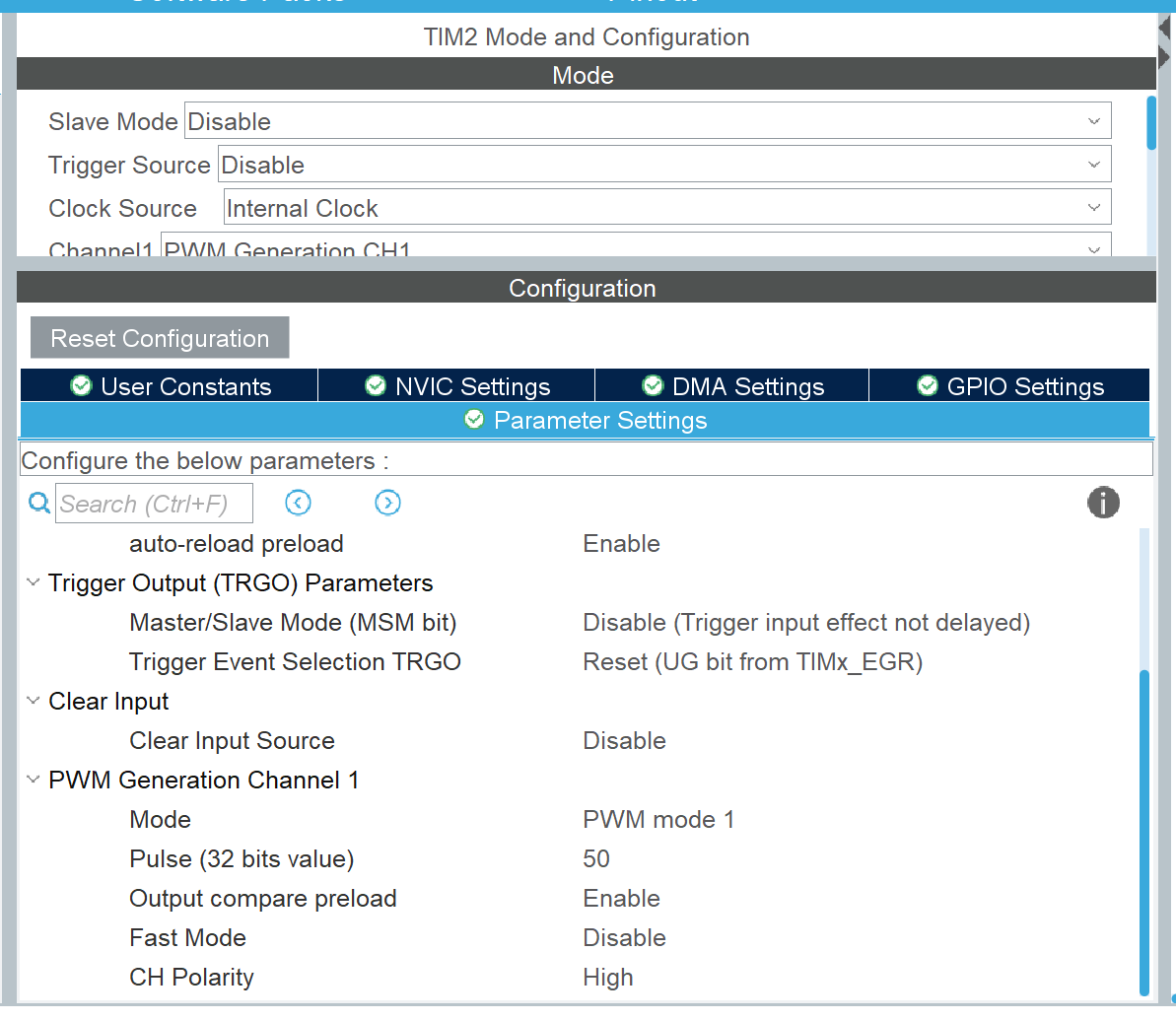

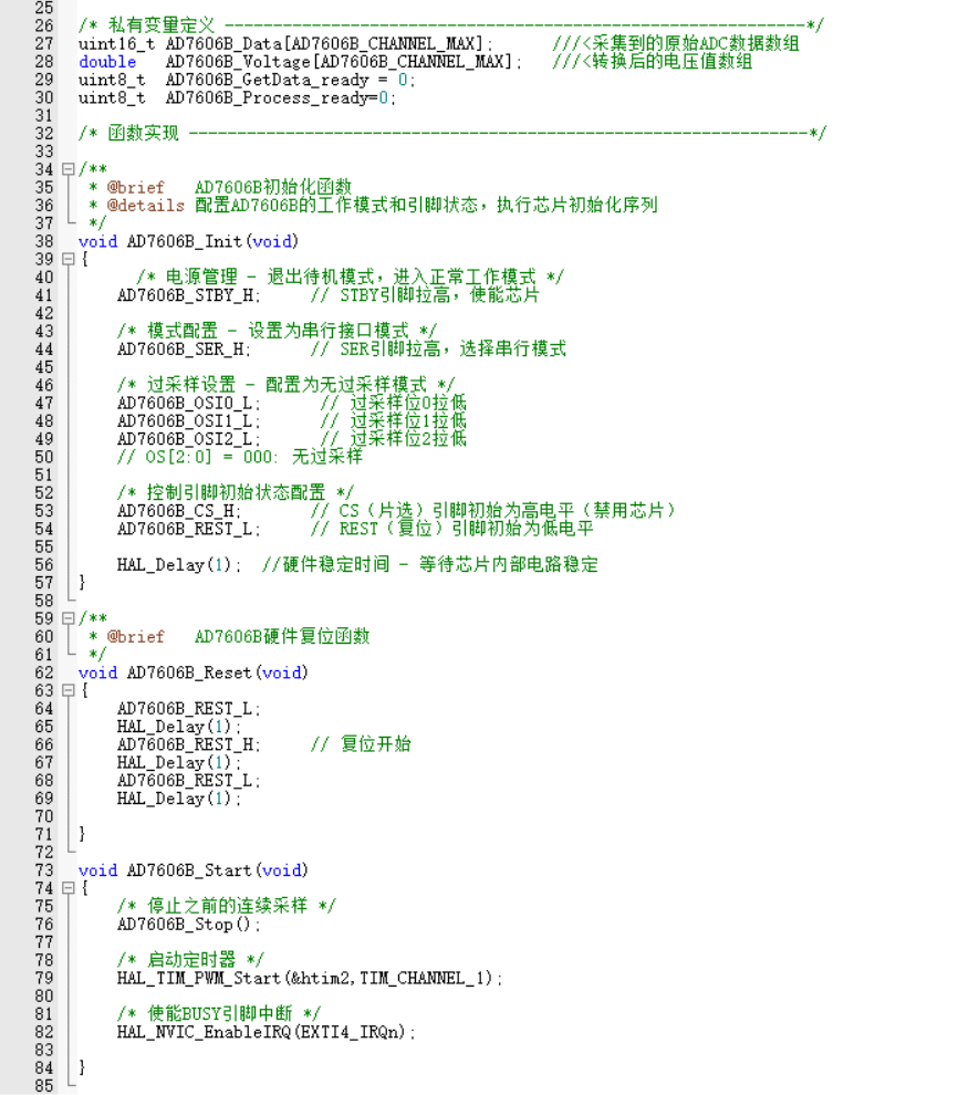

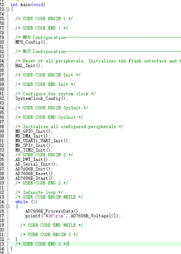

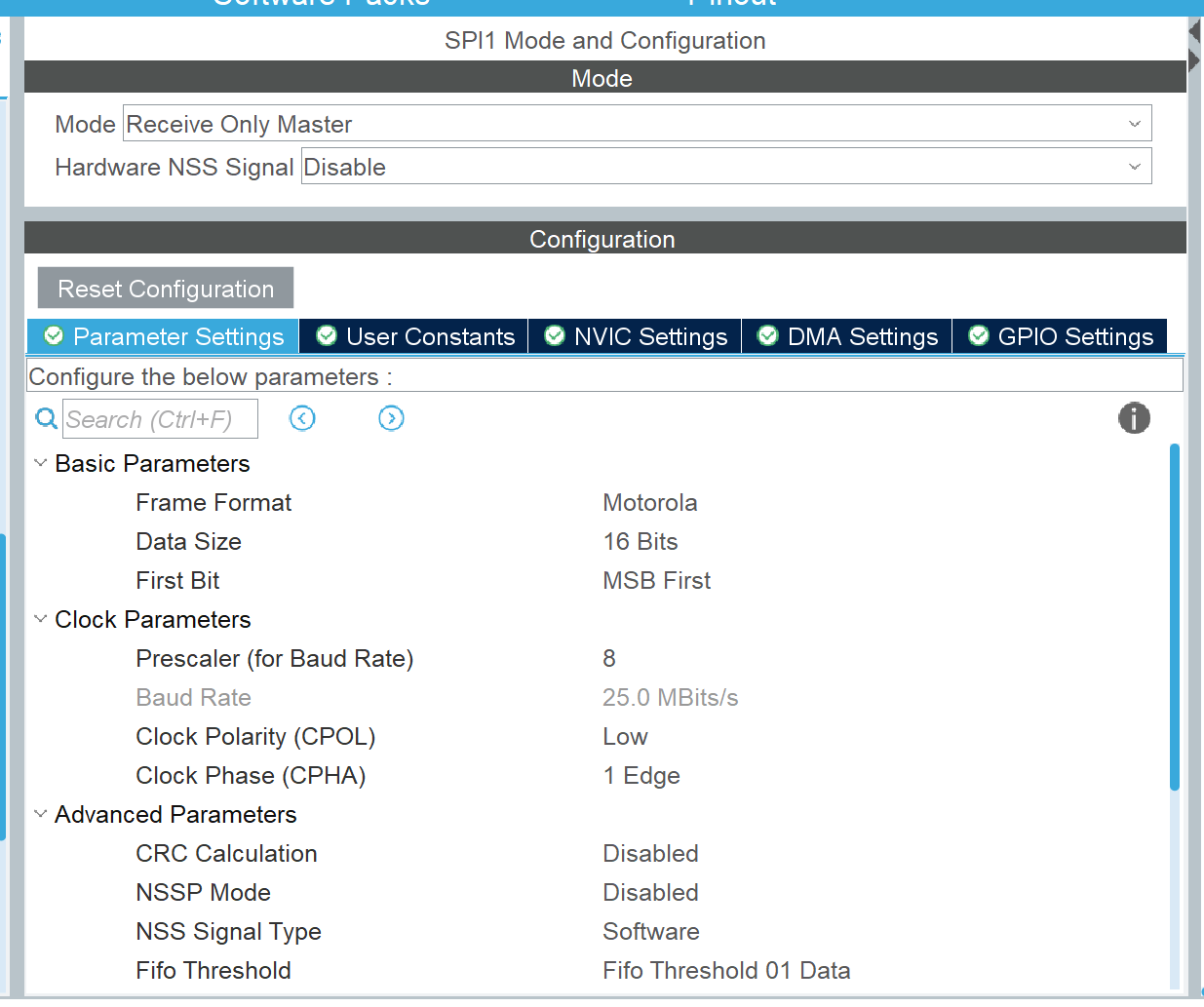

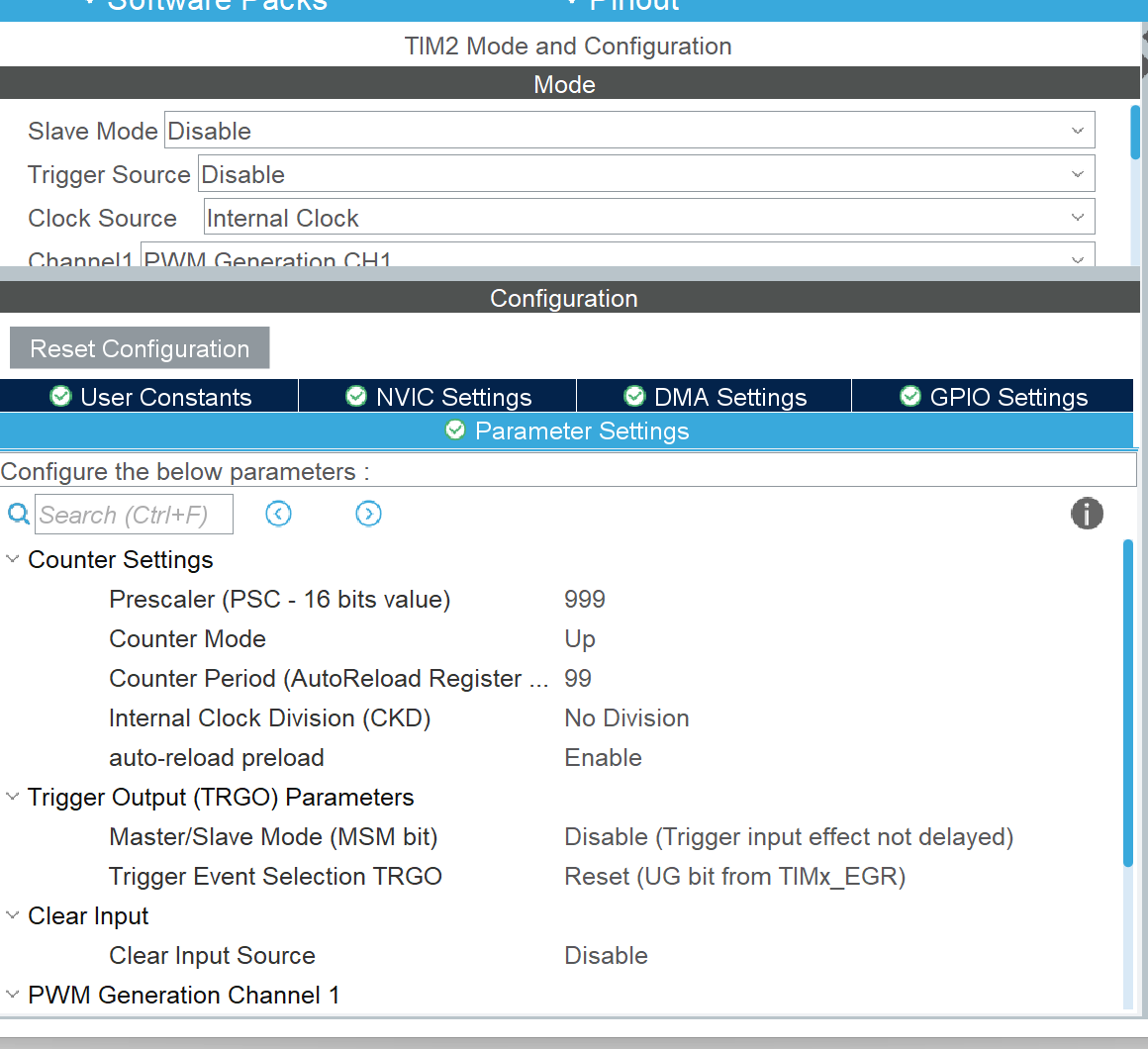

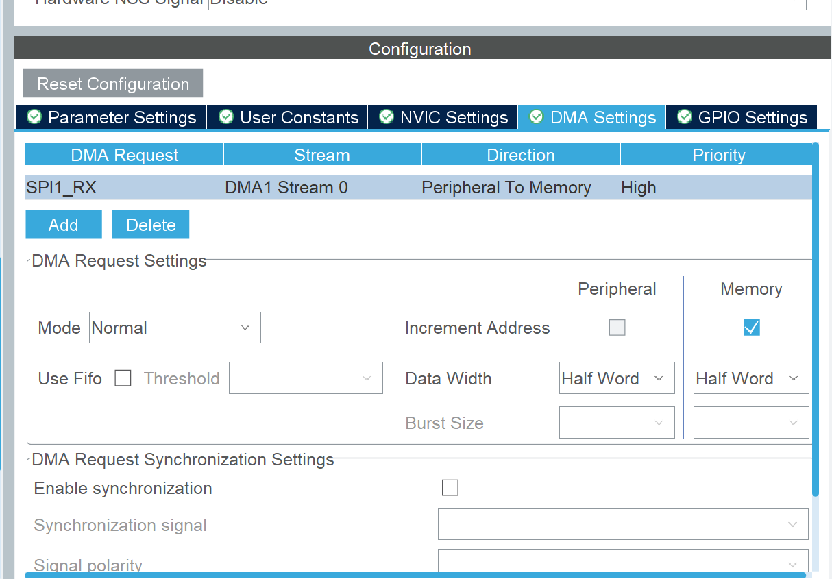

我用定时器+SPI+DMA驱动AD7606B,能采集到数据,但是配置的是2K采样率,但是只有1K;并且改PWM的频率,采样率也没有任何改变,是为什么呢

当前楼主这个配置方式, DMA NORMAL模式,使用DMA的意义不是很大。
不使用DMA,测试正常不
