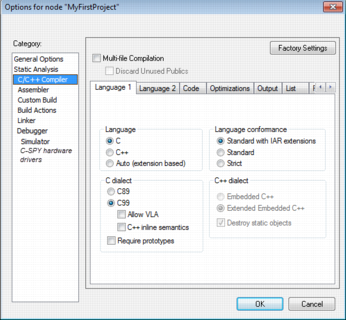

发表于 2026-1-11 13:42:09 | 显示全部楼层
使能编译器里的VLA选项

 楼主| 发表于 2026-1-11 16:21:23 | 显示全部楼层
glory 发表于 2026-1-11 13:42
使能编译器里的VLA选项
这个选项在编译器里哪里使能呀 ?

发表于 2026-1-11 18:33:40 | 显示全部楼层
3938
6183
6183
 楼主| 发表于 2026-1-11 19:28:43 | 显示全部楼层
cctv180 发表于 2026-1-11 18:33
在下面链接半中间位置有你找找看
https://netstorage.iar.com/SuppDB/Public/UPDINFO/013556/ew/doc/i ...
好的 , 我找找看
