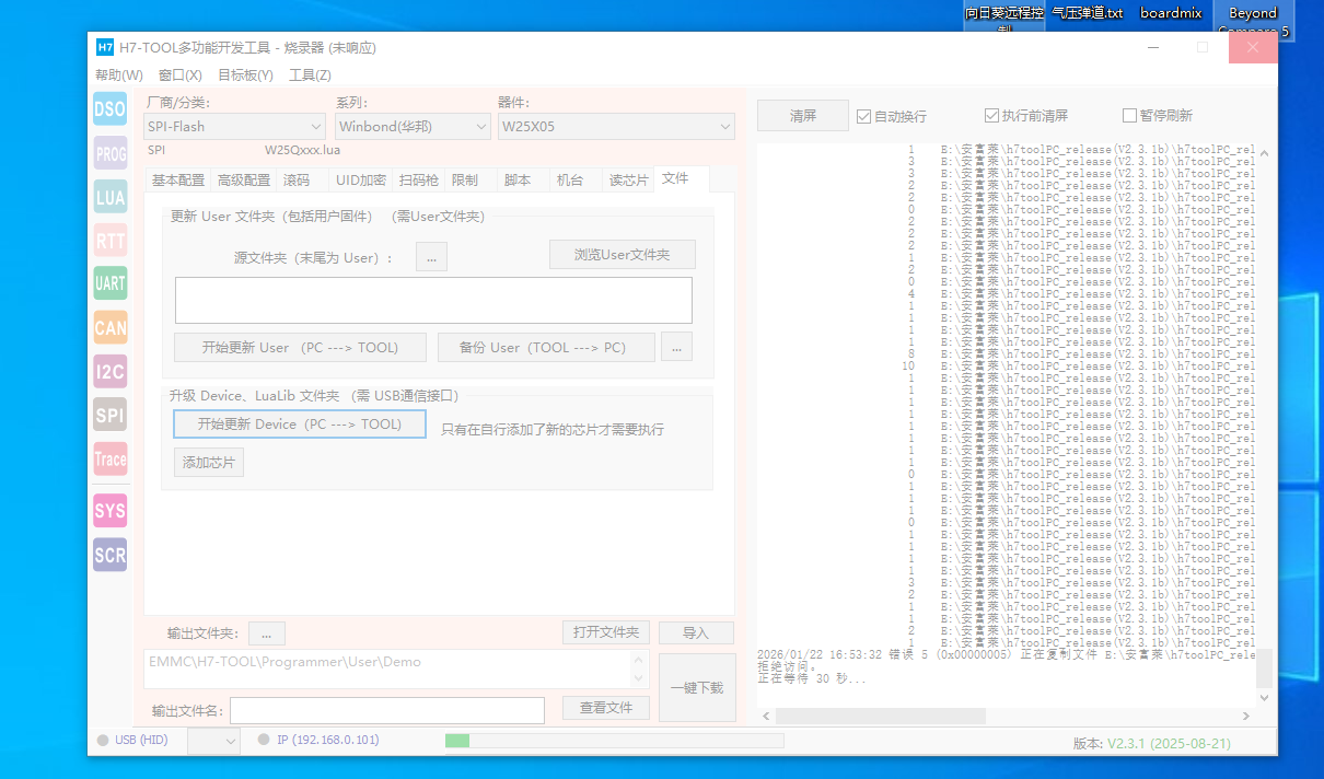

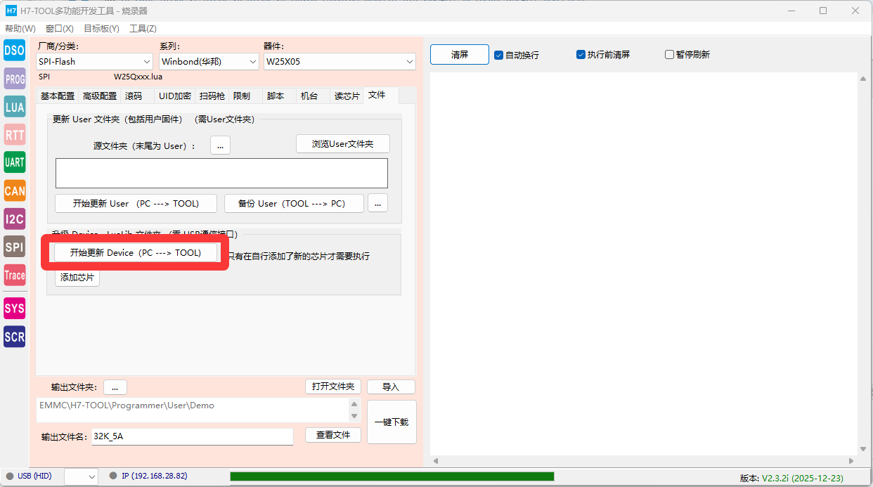

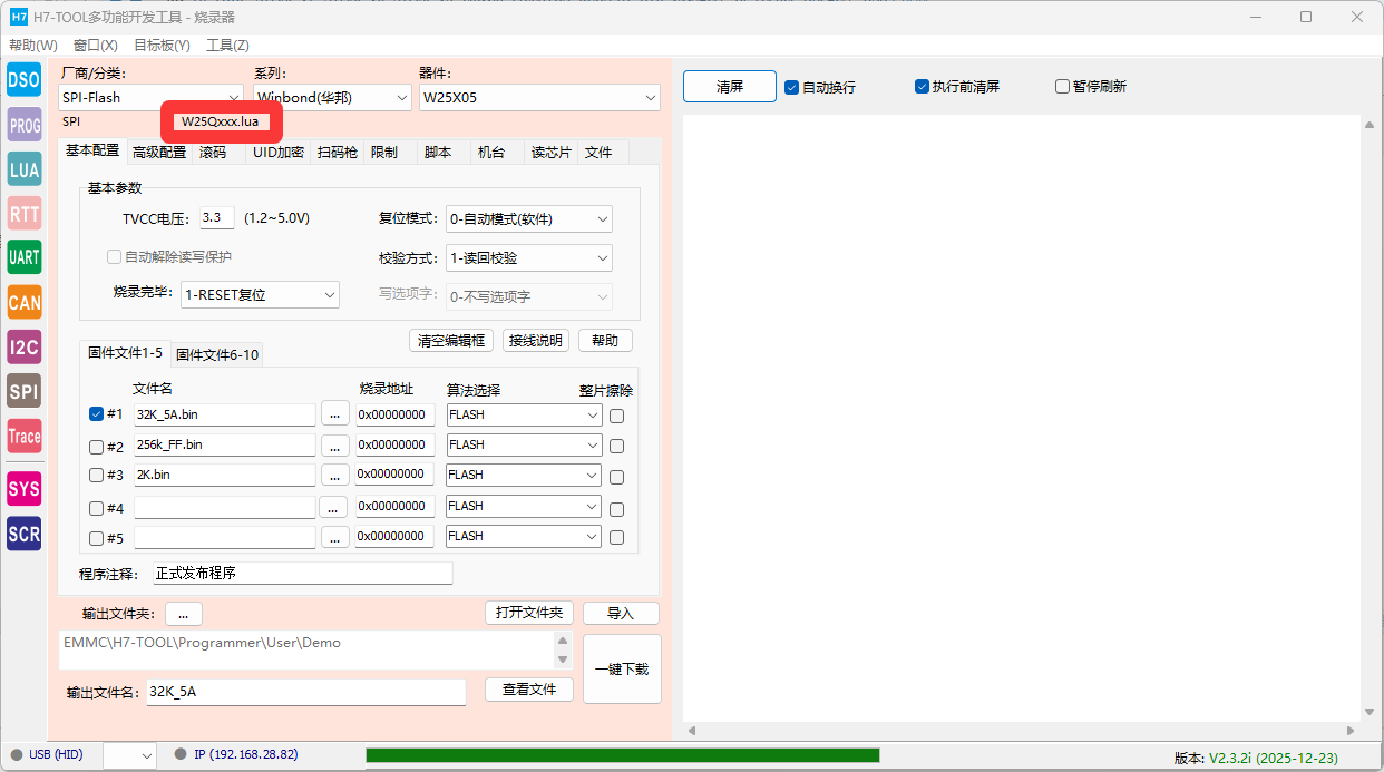

1.png 没有支持这个型号,我可以自己写烧录算法?
124403
发表于 2026-1-11 10:05:52 | 显示全部楼层
可以先直接用W25Q16下载试试.

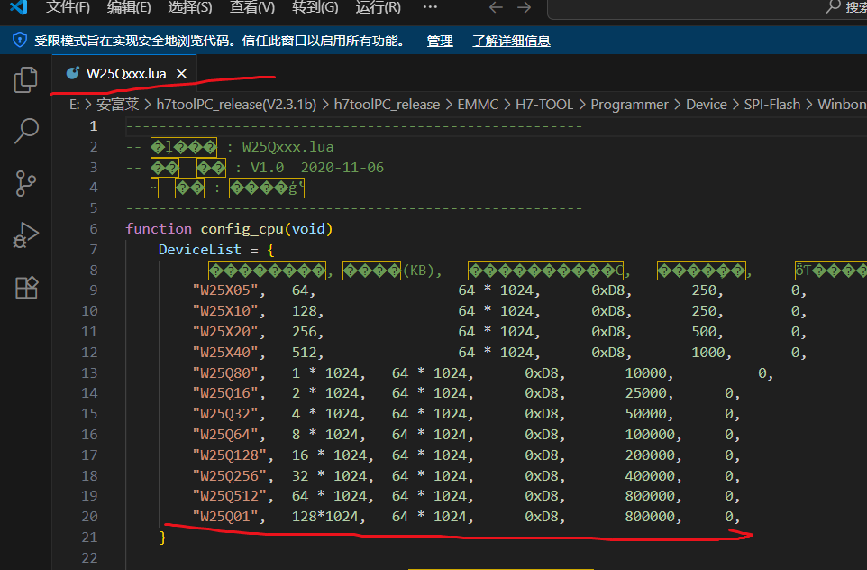

简单的添加方法是:
1、双击这里打开LUA文件
添加你的型号和相关参数,修改完毕后保存文件,并关闭文件
2、点击这里同步到eMMC
3、关闭TOOL,关闭上位机,都重新打开,测试试试
如果测试不行,我们反馈公司来添加测试。

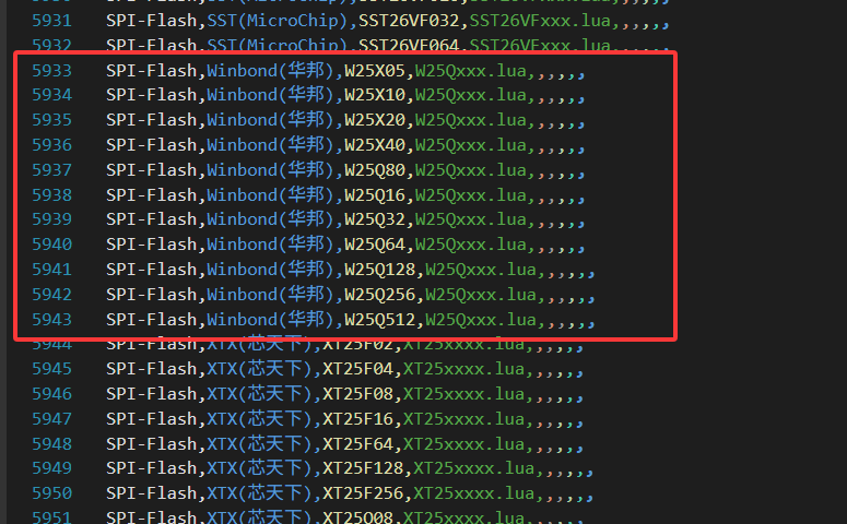

用VSCode打开路径h7toolPC_release\EMMC\H7-TOOL\Programmer\Device里面的文件device(utf-8).csv
添加这个型号。修改后保存文件,关闭文件,同步到eMMC,之后关闭上位机,重新打开应该就可以了

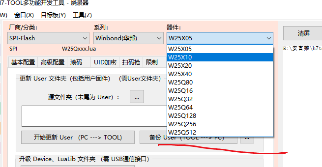

 楼主| 发表于 2026-1-22 17:47:12 | 显示全部楼层
添加 ...

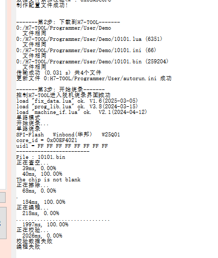

加了之后是这样的结果

验证的话,使用1拖4转接板下载验证,找个裸芯片放进去。
如果是板载的话,务必要保证主控芯片程序为空才行。防止SPI影响。
测试了都不行的话,告诉我,我们这边购买芯片验证测试。

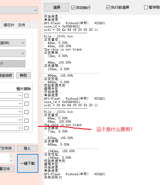

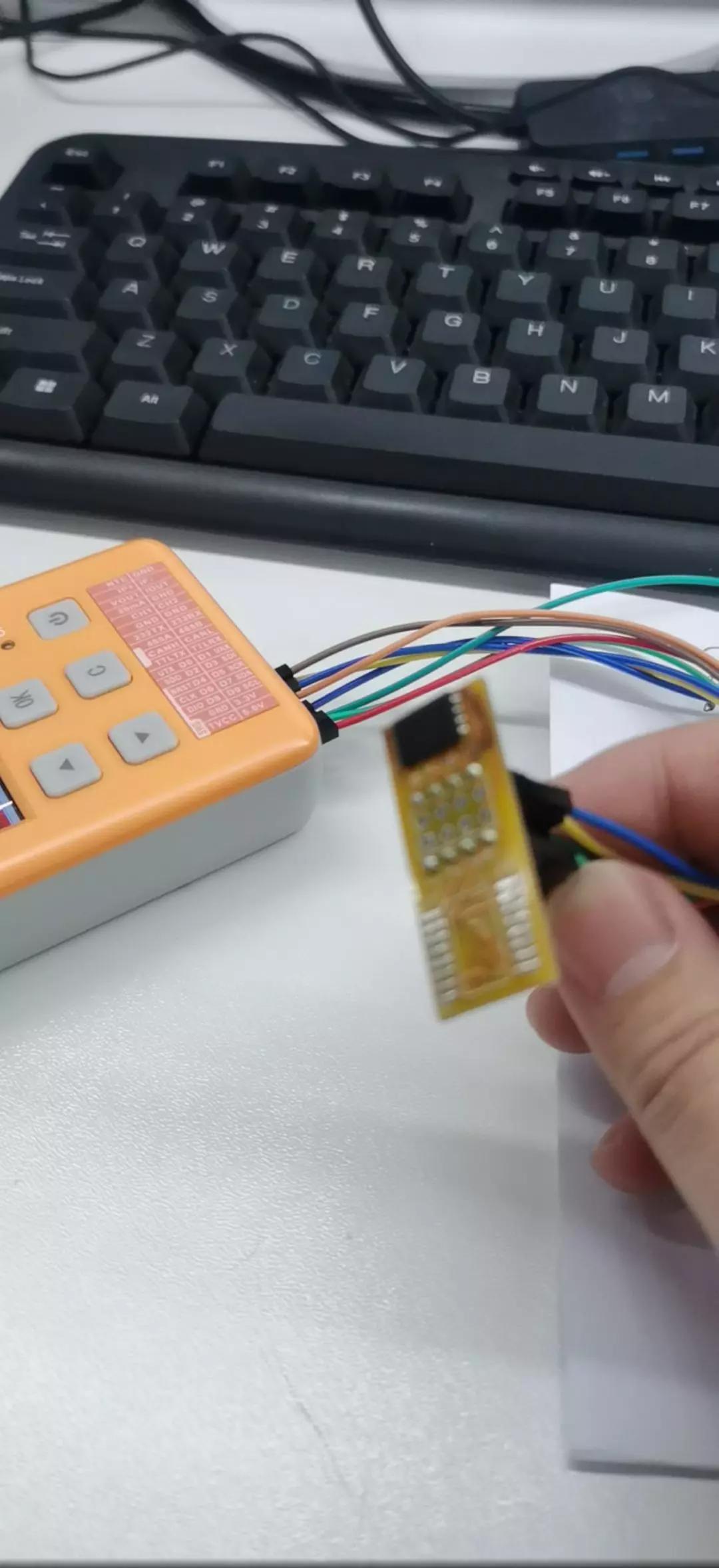

我们自己做的工装,
按照这种方式接的
有时检测IC成功有时检测失败,但最终都是失败。

没问题,如果你那边测试不行的话,可以考虑搞个前面视图的那个转接板,比较稳定。
