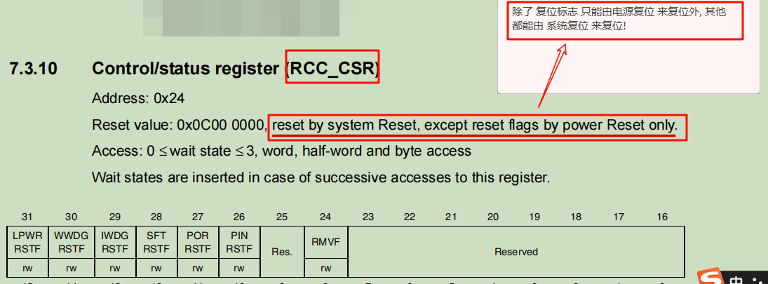

STM32F103,标准库;
现象:
从待机模式 按下wkup引脚唤醒, 没有复位 RCC_CSR里的那几个复位标志!
待机模式下 掉电再上电, 确实复位了 "RCC_CSR里的那几个复位标志",符合电源复位的特性;
疑问点:
从待机模式 唤醒, 到底是否会复位 "RCC_CSR里的那几个复位标志"?

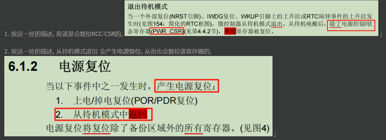

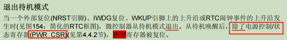

3. 按这一处的描述, "RCC_CSR除了 复位标志 只能由电源复位 来复位外, 其他都能由 系统复位 来复位!" PixPin_2026-01-09_09-09-24.png

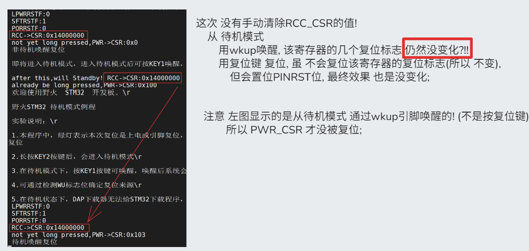

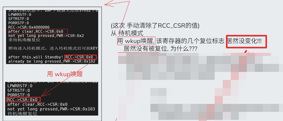

可实测并没有, 为什么呢? 是我测试手法不对? PixPin_2026-01-09_09-20-37.png PixPin_2026-01-09_09-21-22.png

由上面的问题 引申出来的一个问题,
参考手册中不同部分所描述的特性 不一致的话 该以哪里为准呢?
根据"1", 从 待机模式唤醒, 不会复位PWR_CSR寄存器;
根据"2", 它说 从待机模式退出 会产生 电源复位, 而电源复位又会 复位 备份域寄存器以外的所有寄存器, 那就是说 也会复位PWR_CSR喽? 即 从待机模式退出 会复位PWR_CSR???
这两处不就矛盾了吗?!
经过实测: 从 待机模式 通过wkup引脚唤醒, 没有复位PWR_CSR;
但是, 不实测的话, 只看参考手册, 不限于此处举的例子, 可能还有其他地方像这样自相矛盾, 这时候该以哪个为准呢?
求各位大佬指点
发表于 2026-1-10 10:37:30 | 显示全部楼层
这个图是关键,这几种复位都是触发的硬件复位
为了方便读取时那种操作导致的复位,才有个CSR寄存器。
