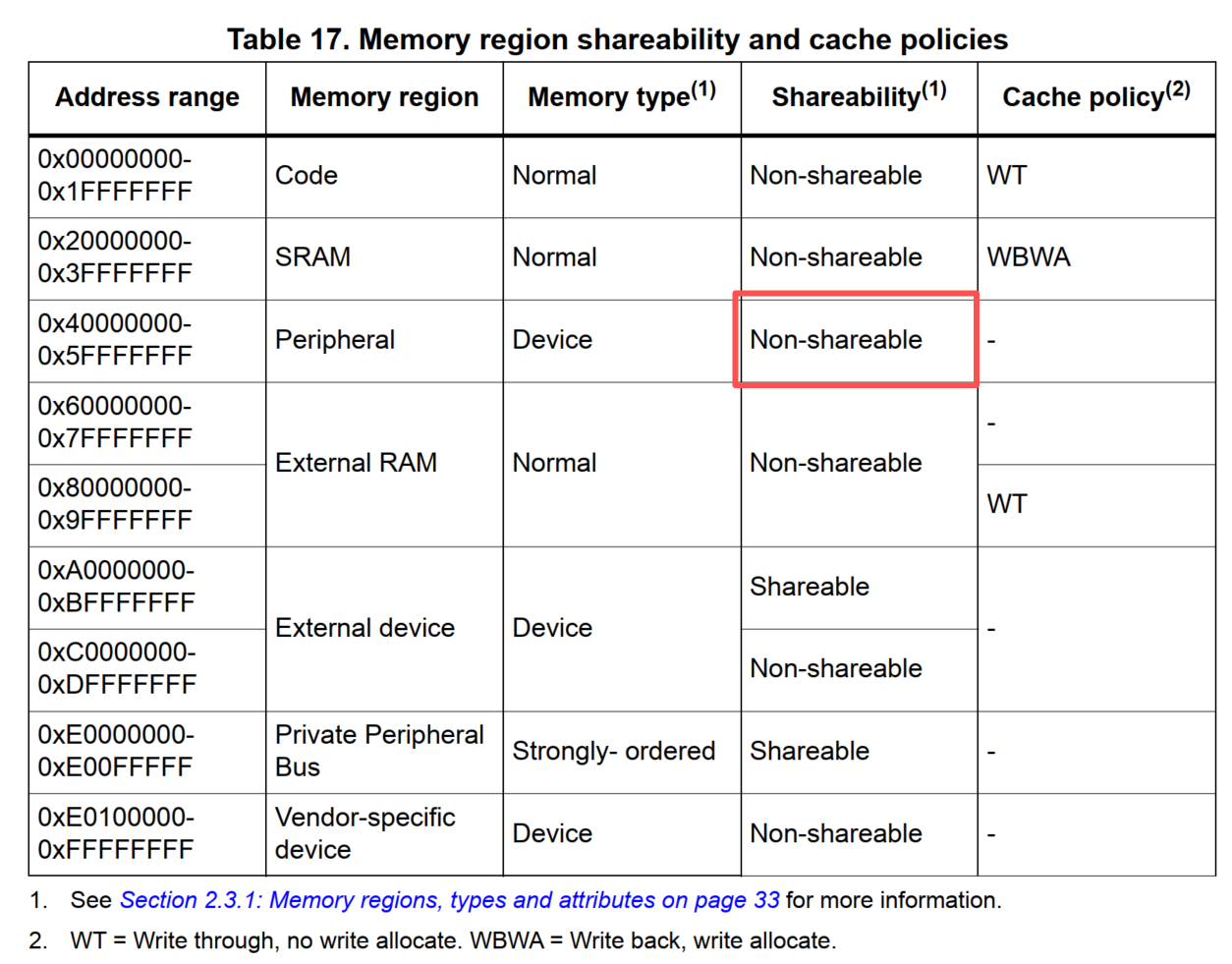

 楼主| 发表于 2026-1-11 19:02:35 | 显示全部楼层
eric2013 发表于 2026-1-10 09:56
这个确实有点奇怪,看代码也没有什么特别的地方。
从PM0253手册看,似乎也不应该存在问题,外设映射的地址属于Device,Non-shareable,按道理是可以保证按照代码顺序访问的。
