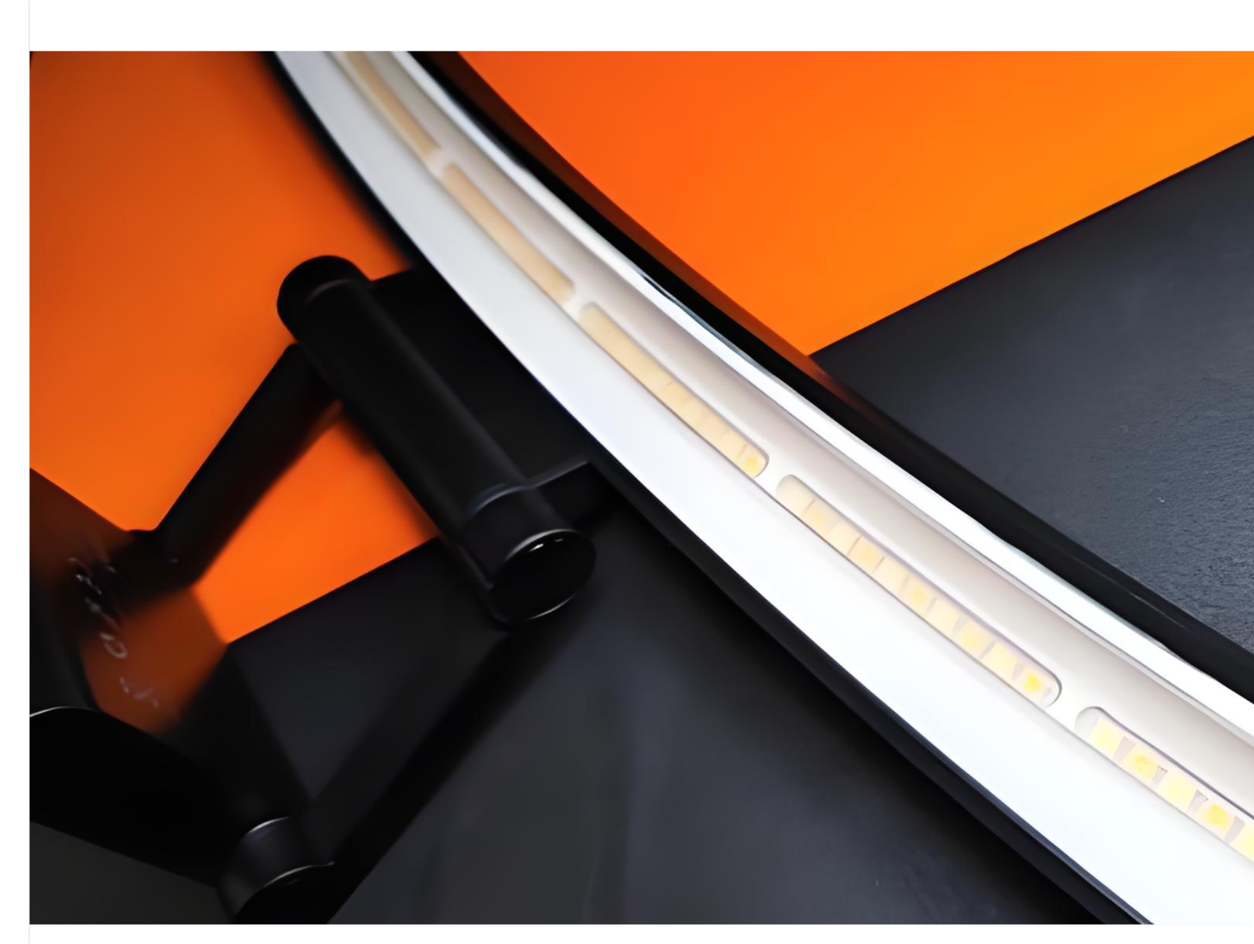

灯板有18颗灯珠,类似图片那样,18W的功率。准备用3V的灯珠,2串9并来做,也就是6V3A,现在遇到的问题是外观造型需要弧面,因此铝基板做不了弧度,这种情况怎么处理?FR4肯定不行,因为18W热量很大的。大家有何良策?

把灯做成圆台,灯条贴在圆弧面上

说实在的,仅凭这一张局部照片,很难想象这个是一个什么样的弧面,除非你已经看过三维全貌,也就你自己熟悉罢了。我理解这是一个10个灯珠为一组,若干串并联的关系,如果是这样每组长度不长,铝基板也可以按这样近似直线的,如果想做成一个整体,那是没有太好办法
