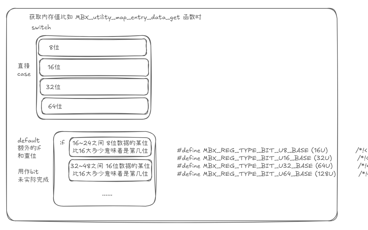

发表于 2026-1-11 01:58:14 | 显示全部楼层
lyj41801 发表于 2026-1-11 00:04
大佬,不晓得是您这边太忙没有继续更新github仓库,还是在其他地方更新。我测试下来发现线圈和离散输入量 ...
感谢费时费力关注这个破烂库的未完善部分。
你这个做法可行但不符合我的设计理念,我就是固执地使用一个映射表管理,觉得这样在应用项目的后续维护上会更舒适。项目更简洁漂亮。
以下是对线圈和离散的构思,虽然没有在库内实装,所以现在就是没有线圈和离散的支持。
如果你明确有离散和线圈的需求,可以邮件或者提 issue ,我会对这个部分进行完成。
你目前的实现并不完善,对于线圈/离散的读写有特定的补零和拼凑要求,我看到你似乎并没有完成这一点。
由于以上两点,所以这些变更我不会合进库里,叭好意思。
但是如果只是你自己的工程使用,按你现有的修改继续进行就可以。
我单纯的懒惰,没人提我也没用到,我就懒得实现。
