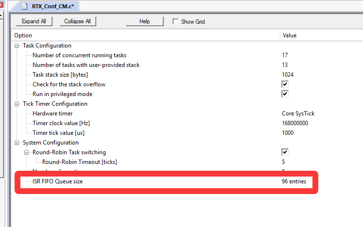

发表于 2026-1-8 13:11:33 | 显示全部楼层
中断速度多少,有个ISR FIFO大小,可以加大下看看。

 楼主| 发表于 2026-1-13 11:47:34 | 显示全部楼层
多谢大佬提醒,这里我也试了下,有改善。但是无法彻底解决问题。
中断速度很快,我模拟的,测试数据从每秒1次 10次 100次 1000次都有,
正常环境不会出现这样的中断触发情况。(实际产品就1台出现过2次)极端情况下,例如线缆破损,外部中断信号通过该线缆连接时,就可能会出现短时间(ms级别)大量的突发电平跳变。
最终导致设备挂死。
