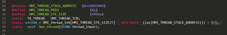

ThreadX任务栈能否用CCM内存?问了几个AI工具,chatgpt明确说不能用.deepseek,豆包,copilot说可以用 但要注意只能由cpu使用.

确定没问题的,注意CCM不支持DMA1和DMA2

没问题吧,一直这么用

谢谢!那就放心了.
