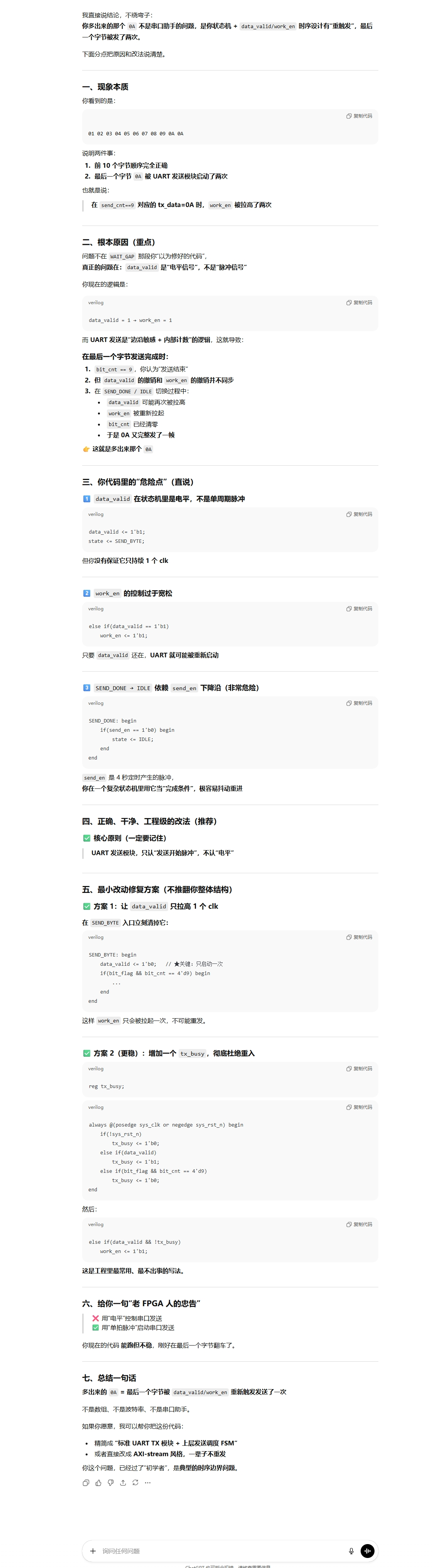

这是ai的回复你可以看看
 楼主| 发表于 2026-1-9 09:28:47 | 显示全部楼层
m1249394401 发表于 2026-1-7 13:36
这是ai的回复你可以看看
谢谢大神,按您的方式修改后,串口发送数据正常了,请问您用的是什么AI,他这个功能挺强大的。元宝/豆包都找不出问题原因。

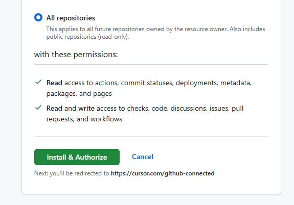

测试了下,这个必须得Github同步授权才可以使用。不知道他这个是不是也会访问私密程序。

网页端使用的时候可以关联Github仓库。
你让它修改的代码它会以PR的形式进行提交,管理者就可以在github上review,然后合并。
