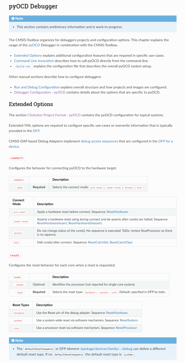

MDK6支持命令行?怎么用?
 楼主| 发表于 2026-1-7 00:28:15 | 显示全部楼层
hqgboy 发表于 2026-1-6 10:49
MDK6支持命令行?怎么用?
MDK6的这个是通过yml文件配置执行的,直接操作命令行还是调用pyocd.exe方便
