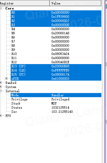

1.想通过USB  DFU通过内部的BootLoader进行升级,内部跳转到 0x1FFF0000或0x1ff09800都不太行;

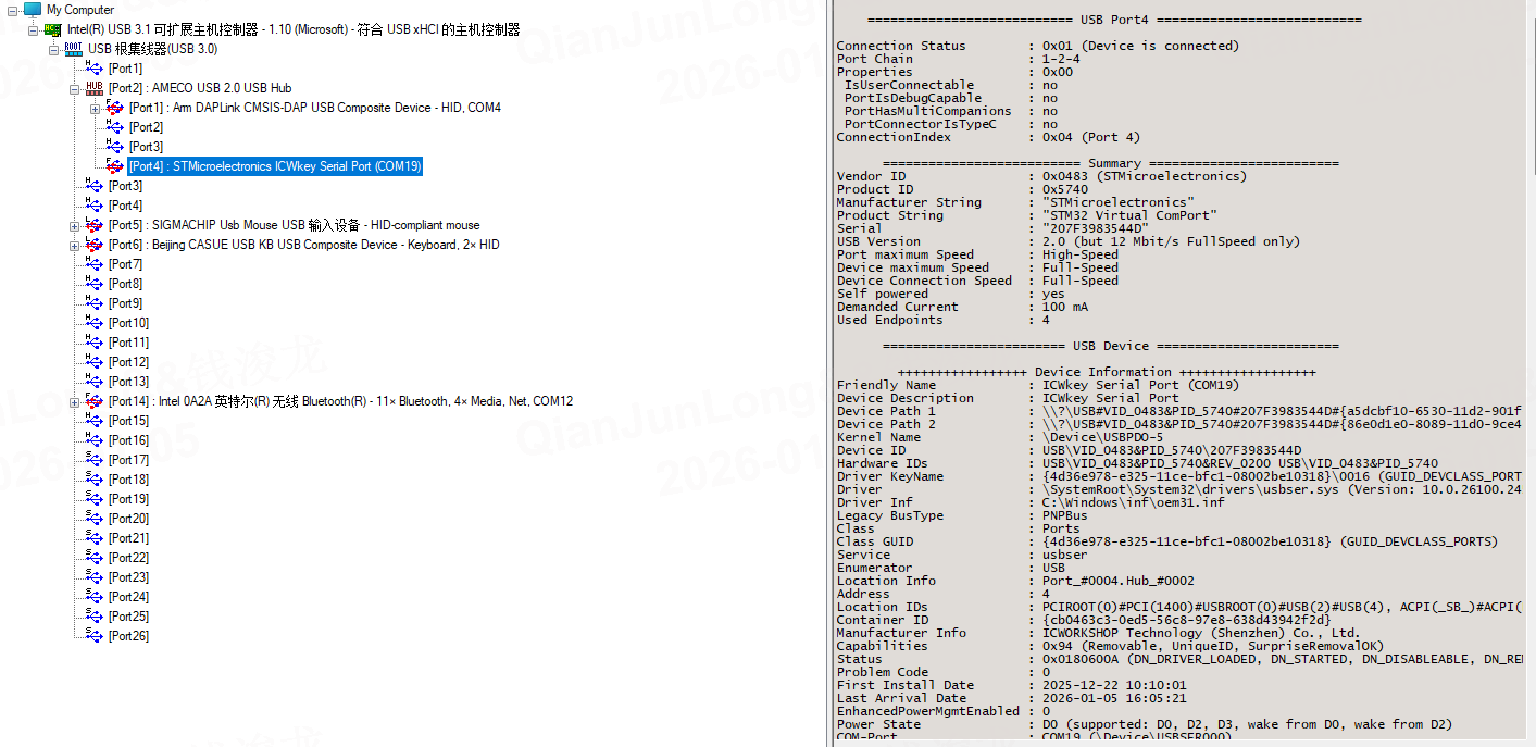

2.硬件方便,USB接口可以做CDC使用;不知道是不是硬件要加下拉或者上拉电阻才可以和 STM32CubeProgrammer通讯吗?
跳转到0x1ff09800
跳转到0x1ff09800
现象:
1.跳转到  0x1FFF0000  后直接重启了;代码正常执行;
2.跳转到  0x1ff09800   后没反应,卡死

 楼主| 发表于 2026-1-10 03:32:30 | 显示全部楼层
eric2013 发表于 2026-1-6 00:19
看下AN2606文档,看看是否和F407的地址一样,如果一样,我们F407和F429都有做这个用法。教程文档第29章节
哈哈,就是copy的V6里的函数,这个我看了地址没问题。
