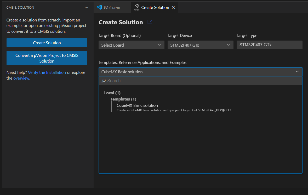

就是下面这个选项

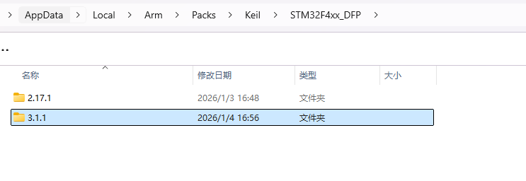

如果创建的时候没有话,安装最新版的pack即可,可以将MDK里面的最新版pack解压复制过来。
