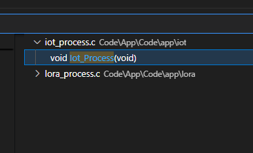

硬汉哥,vscode有个疑问,就是当使用了微软cpp插件的情况下,如果某个函数比如Iot_Process函数有两种实现,而且是使用了宏来区分的,为何在跳转的时候不能自动识别?还要让用户自行选择哪一个实现。
而且也定义了宏定义的

keil编译也能通过的。

用compile_commands.json

这个我知道,我就是想微软的插件能否也达到json的精度。

一个是编译时候产生的,一个是自己去搜索。肯定是comlile_commands.json更高啊。
用iar可以生成(据说可以,我没用过iar)。用keil,可以写一个python脚本去解析。
