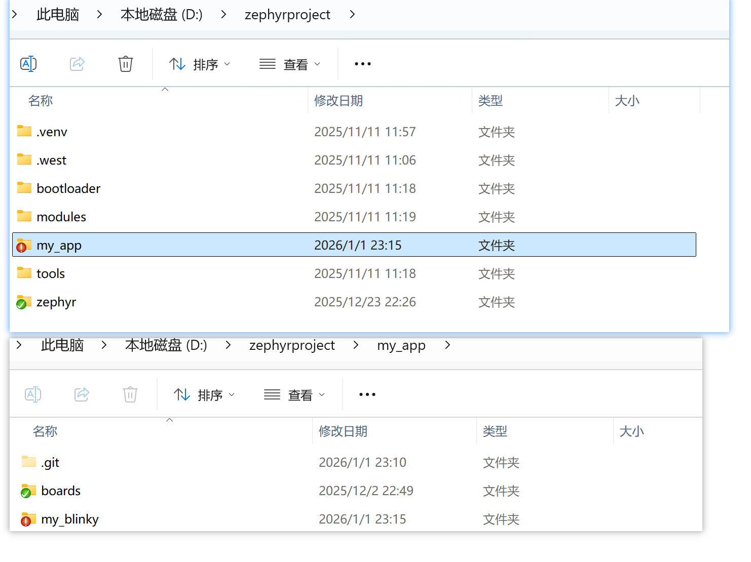

目前实现了触摸屏的显示,以及按键和led, SD卡,如果有需要自取就行,参考这个进行配置入门指南 — Zephyr 项目文档 --- Getting Started Guide — Zephyr Project Documentation
然后需要进入虚拟环境才能编译
PS D:\zephyrproject> .\.venv\Scripts\Activate.ps1 //进入虚拟环境
(.venv) PS D:\zephyrproject> cd D:\zephyrproject\my_app\my_blinky
(.venv) PS D:\zephyrproject\my_app\my_blinky> west build -b armfly_stm32f429bit6 -p auto . -- -DBOARD_ROOT=.. //编译代码
烧录的话,我是使用jflash进行烧录,压缩包里面放的是board的代码和my_blinky的代码(没有build,build是运行命令后生成的)

路径图片
路径图片
