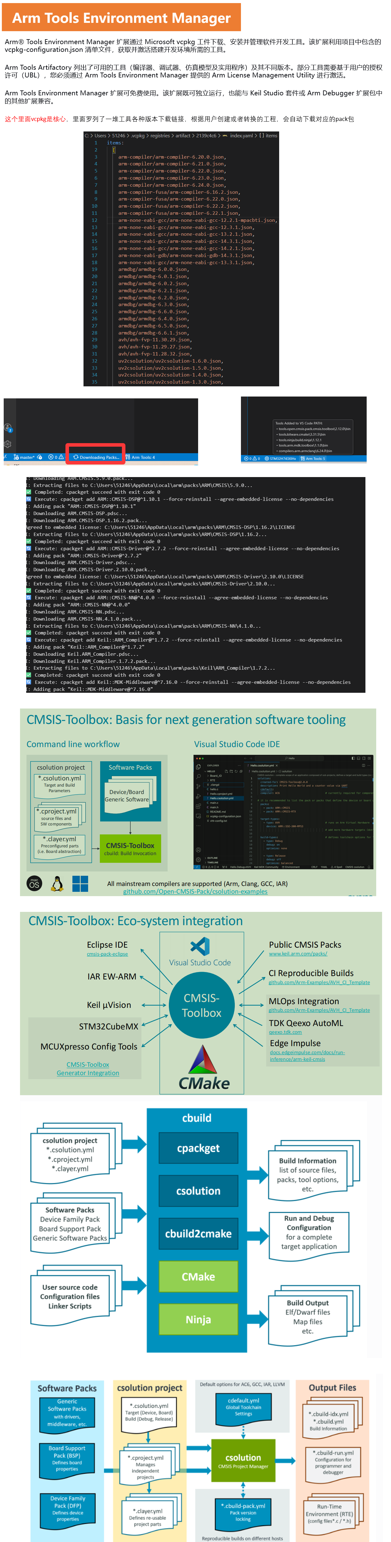

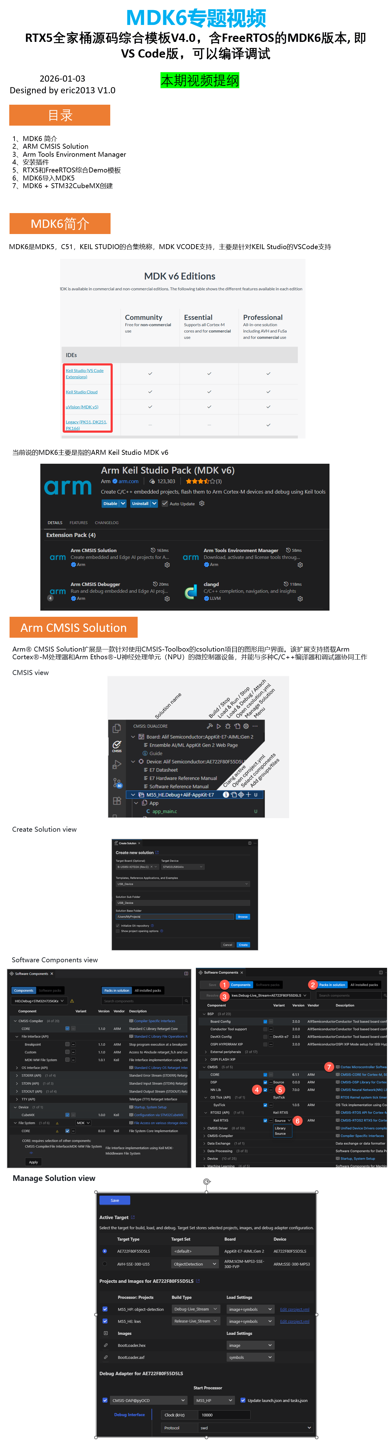

本期视频借助RTX5/FreeRTOS源码全家桶升级之际,分享下MDK6的使用教程,包含了导入和创建两种用法。
本次升级更新记录:
1、升级CMSIS软包版本 V6.3.0 RC0
2、升级CubeH7版本1.12.1, HAL版本1.11.5
3、升级RL-TCPnet,RL-USB,RL-FlashFS源码V8.2.0
4、升级ST的CMSIS Driver到最新的1.3.0
5、升级CMSIS-DSP库到最新的1.16.2
6、升级mbedTLS库到最新的3.6.5
7、升级CMSIS-View V1.3.0
8、升级CMSIS-Driver V2.10.0
9、升级CMSIS-FreeRTOS到V11.2.0
视频:
https://www.bilibili.com/video/BV1HsizBKEiN/
视频提纲:
例子下载:
FreeRTOS All In One(2026-01-04).7z (41.44MB)
RTX5 All In One(2026-01-04).7z (42.30MB)
参考资料:
1、全家桶详细介绍:https://forum.anfulai.cn/forum.php?mod=viewthread&tid=124516
2、MDK6源地址:https://github.com/ARM-software/vscode-keil-studio-pack
3、MDK6的VSCode插件:https://marketplace.visualstudio ... rm.keil-studio-pack
4、MDK6的安装,调试使用等教程:https://mdk-packs.github.io/vscode-cmsis-solution-docs/index.html
5、vcpkg安装教程:https://open-cmsis-pack.github.i ... ll-and-enable-vcpkg
6、CMSIS csolution:https://github.com/ARM-software/vscode-cmsis-csolution
7、CMSIS-ToolBox教程:https://open-cmsis-pack.github.io/cmsis-toolbox/overview/
8、MDK6大批案例:https://github.com/Arm-Examples
9、MDK6的大批pack:https://github.com/Open-CMSIS-Pack

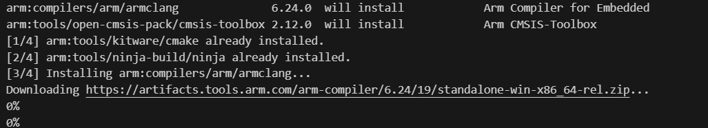

发表于 2026-1-4 21:40:59 | 显示全部楼层
图里的这两个包有什么方法不适用vcpkg装吗?一下载就报错,挂梯子也不行
124630
 楼主| 发表于 2026-1-5 00:06:00 | 显示全部楼层
梯子设置为全局代理试试。

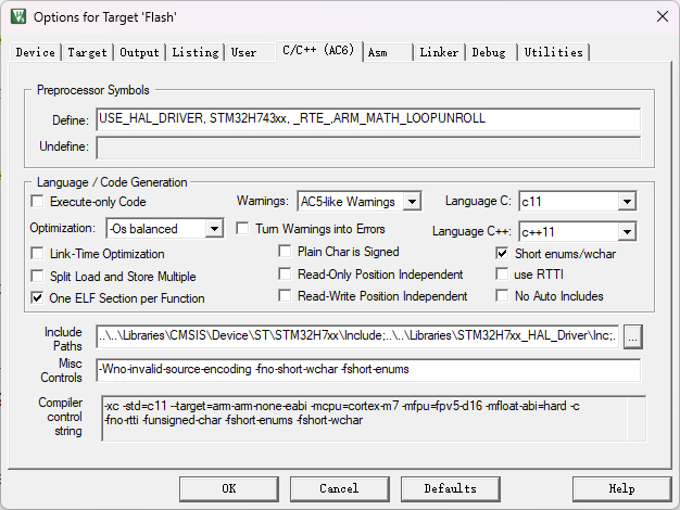

发表于 2026-1-13 17:33:30 | 显示全部楼层
最后面这俩例程不是基于ac6吗
124630
 楼主| 发表于 2026-1-13 18:24:54 | 显示全部楼层
guoruo 发表于 2026-1-13 17:33
最后面这俩例程不是基于ac6吗
是AC6,且仅支持AC6,MDK6不再支持AC5了
使用MDK5.43a打开

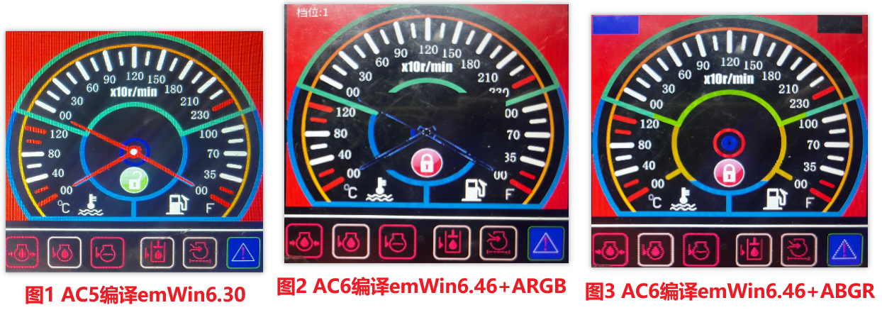

发表于 2026-3-22 17:03:01 | 显示全部楼层
硬汉哥,emWin6.30的工程是不是没法换成emWin6.46?我现在的问题是原来工程是AC5+emWin6.30,换成AC6+emWin6.30之后有些图标显示变差了(如图3中右下方蓝色三角形图标一样),然后把AC6工程换成emWin6.46+ARGB之后,图标显示效果好点了(自己做的三角形图标恢复正常,但是键盘的撤销键还是不理想),图2中的指针旋转窗口显示不正常了(如图)。

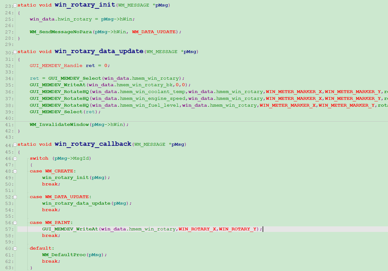

发表于 2026-3-22 17:18:07 | 显示全部楼层
putin 发表于 2026-3-22 17:03
硬汉哥,emWin6.30的工程是不是没法换成emWin6.46?我现在的问题是原来工程是AC5+emWin6.30,换成AC6+emWin ...
下面截图是上面图中三个指针旋转窗口的代码。请问我该如何调整这部分代码?
指针旋转的窗口代码
指针旋转的窗口代码

发表于 2026-3-22 17:54:04 | 显示全部楼层
我如果继续用AC6+emWin6.30,该如何优化图标失真的问题呢?不知道大家有没有遇到过这个问题
124630
 楼主| 发表于 2026-3-23 07:29:10 | 显示全部楼层
你在当前这个实现使用AC6+emWin6.30绘制到桌面窗口正常不,排除是窗口句柄或者旋转实现问题。
