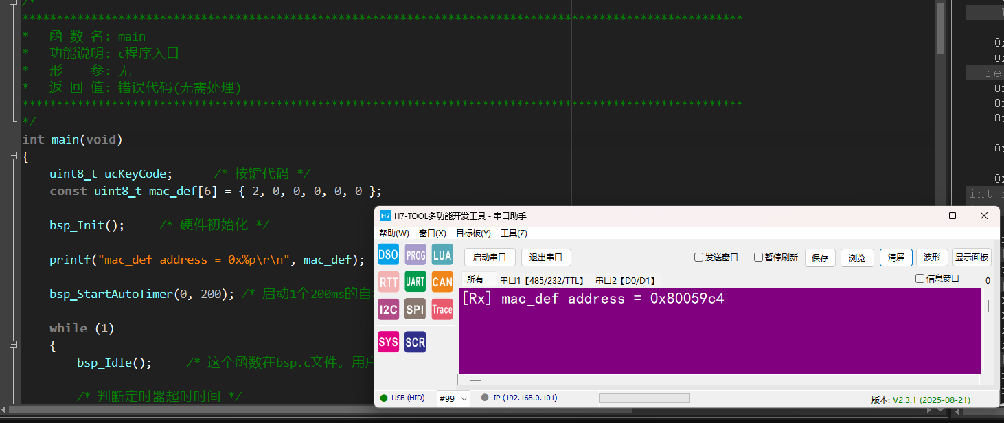

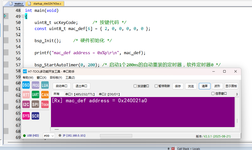

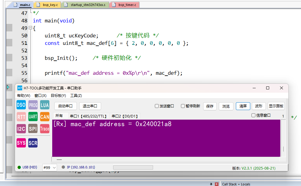

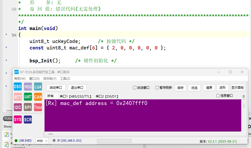

直接说结论
1、一般情况下,const修饰后基本都是存到Flash里面的,全局变量或者静态局部变量是均存储到Flash,而局部变量是有区别的。
2、GCC,MDK AC5和AC6的const局部变量是存到RAM,而IAR不同,是依然保持存到Flash。

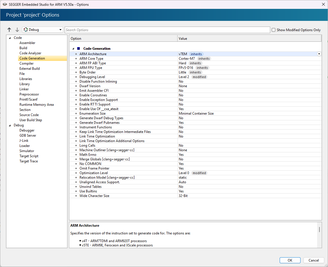

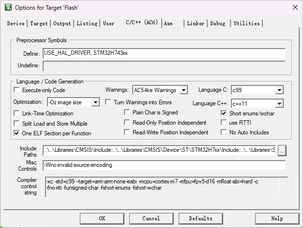

3、由于各个优化等级选项太多,不逐一测试了,每个编译器仅测试了一个选项/
4、测试版本MDK5.43,  IAR9.30,  Embedded Studio 5.50

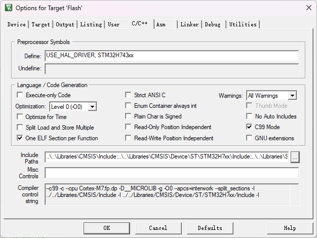

MDK AC5优化和测试
MDK AC6优化和测试
IAR优化和测试
GCC优化和测试

ram里的初始化值从哪里来的,不是从flash里来吗
 楼主| 发表于 2025-12-31 11:17:38 | 显示全部楼层
实际上这里直接使用了一个栈空间。
