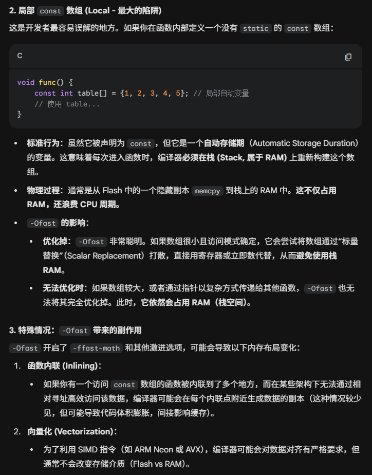

发表于 2025-12-30 14:12:24 | 显示全部楼层
97
640
931
931
发表于 2025-12-30 16:55:54 来自手机 | 显示全部楼层
局部变量是栈内分配的,所以是在ram内
