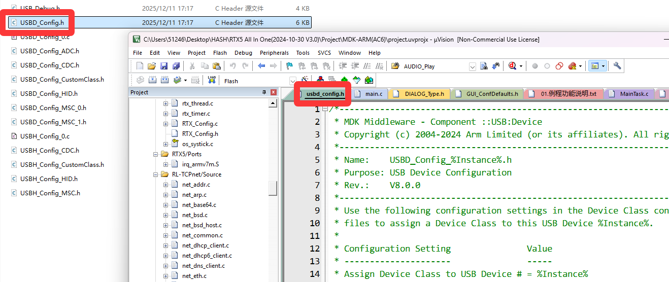

[MDK] 抓到一个MDK5.43的bug,正常的大写文件名被识别成了小写
发表于 2025-12-29 02:27:15 | 显示全部楼层 |阅读模式
直接整蒙了,还以为太晚了脑子不够用了。主要这个驱动源码里面有好几个net config文件,有大写的,有小写的,还有C和H之分

 楼主| 发表于 2025-12-29 09:59:12 | 显示全部楼层
diiiiiii 发表于 2025-12-29 08:32
好像不是,一些软件对文件名是不区分大小写的,以前遇到过。
MDK之前都是区分的。
 楼主| 发表于 2025-12-29 10:05:36 | 显示全部楼层
影响移植,因为搞不清楚那个文件添加上,那个文件没添加上。

发表于 2025-12-29 10:12:31 | 显示全部楼层
windows本身文件名是不区分大小写的,Linux是区分的,不注意这个问题会有Windows编译正常,Linux找不到问题的情况,在keil上遵循Windows原则不区分大小写,即使include了大小写不一致的文件名也能正常打开。

发表于 2025-12-29 10:35:51 | 显示全部楼层
WIN 下 include 应该不区分大小写, NTFS 默认没有启用区分大小写功能, 不过可能影响 KEIL 自身
我倒是遇到过 WIN 下 GCC 可以正常编译的工程, 在 LINUX 下找不到头文件, 原因就是 WIN 下默认不区分大小写

发表于 2025-12-31 16:47:18 | 显示全部楼层
include 头文件是不区分的,上面的标签栏是有区分的,但是添加在groups 里面的文件他又是不区分的,
