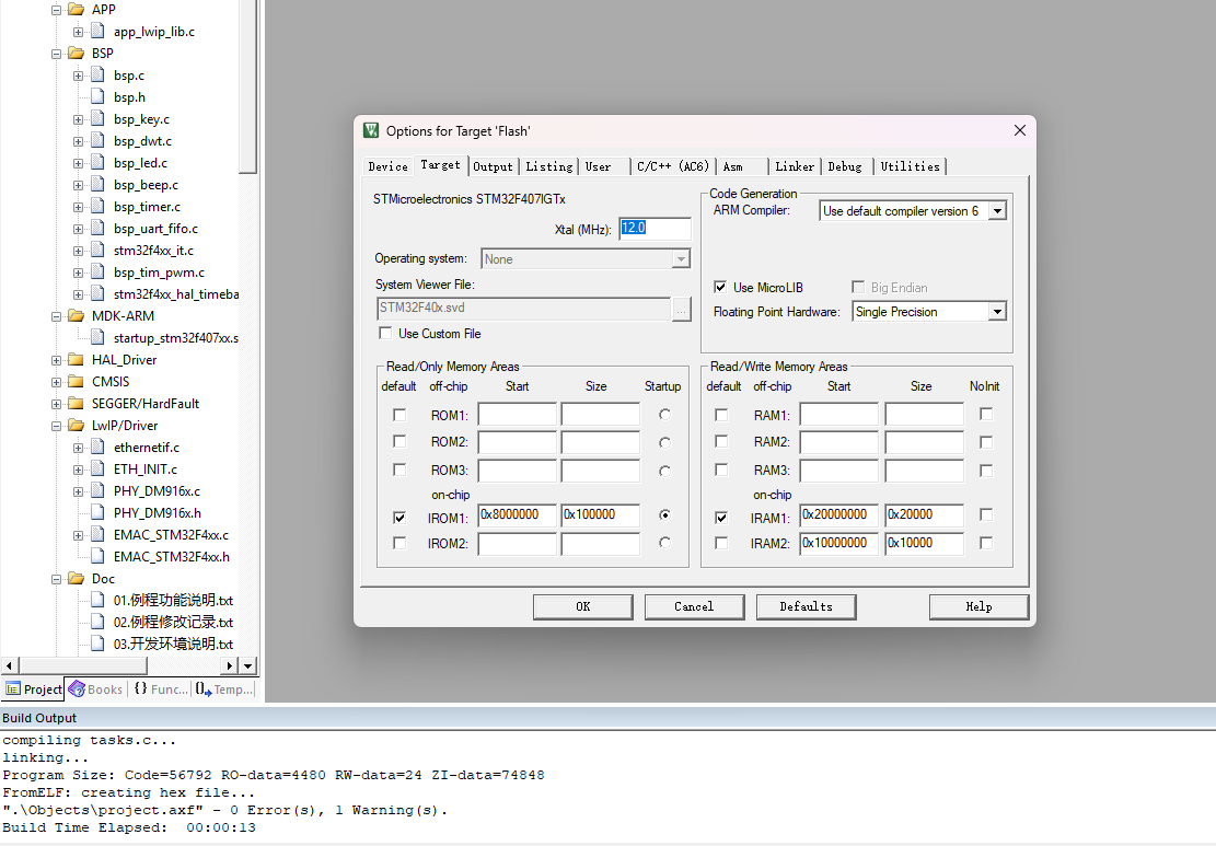

使用MDK的rtos和lwip代替,产品中使用AC6没问题,有问题就检查自己的代码。
发表于 2025-12-27 10:52:13 | 显示全部楼层
我们之前做的例子,使用AC6测试了下,正常。

嗯嗯,目前看下来 STM32CubeMX 生成的工程无法直接使用 AC6 编译器。如果想使用 AC6 编译器,需要自己手动替换些文件,解决汇编语言报错,文件缺失等问题,谢谢硬汉。

是的。

是这样的,不论是cubemx还是其他的厂家的软件生成工程后,目录结构等并不是很合理,有些软件也不是较新的,所以使用生成的代码就好,自己的工程维护一个middleware目录,包括mcu的库也作为软件包,然后维护一个bsp目录,一个app目录,一个hal,一个include,bsp里面针对特定mcu的可以在一个文件夹,这样可以把体系相关的抽象出来,app中的可以任意使用,中间件目录可以根据需要使用新版本。
