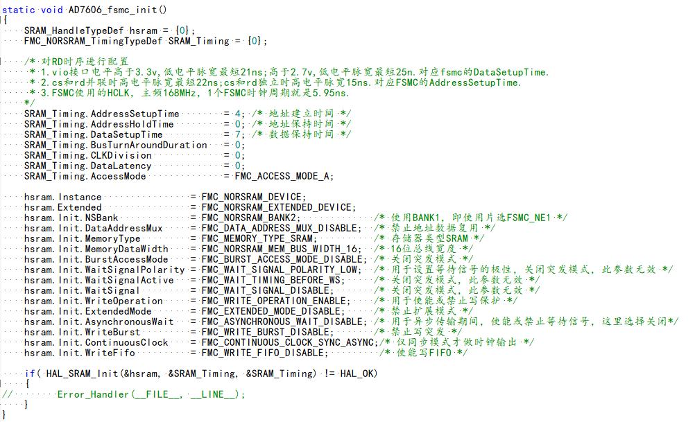

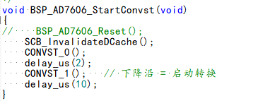

正在做的项目,第一次接触H7板子,移植硬汉H7的AD7606 FMC总线并行采集例程,硬件配置了200K的采样频率,以及10V的采样范围。目前程序运行现象比较奇怪,可能有什么地方我没有配置好:1、一并短接8个通道,给采样电压,读取8个通道值相同;2、在测试中,FMC总线配置200MHz频率,地址建立和时间建立设置为最短时间,数据总线配置为16,RD输出15个方波;下附主要代码

楼主当前的这个配置做不到200K一次吧。
