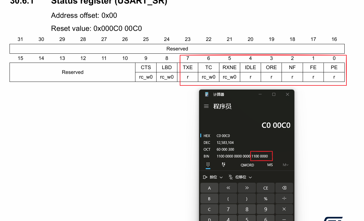

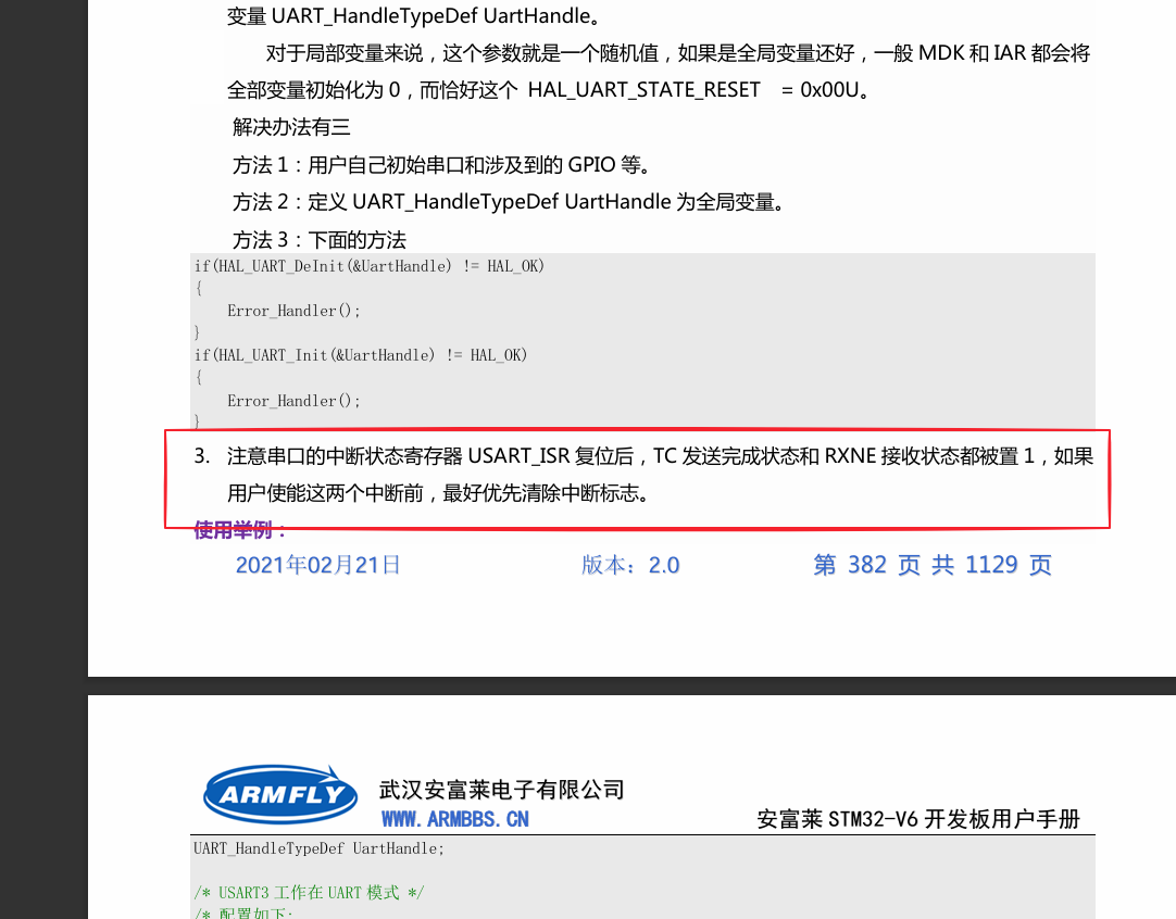

复位后,USART_SR RXNE 应该不置1
发表于 2025-12-24 21:03:42 | 显示全部楼层 |阅读模式
STM32-V6开发板_用户手册描述有问题吧

发表于 2025-12-25 10:15:06 | 显示全部楼层
谢谢楼主指出,后面升级修改下,是TC发送完成中断标志和TXE发送空标志是置位的
