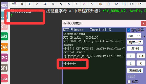

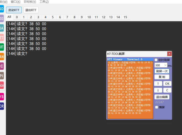

H7Tool 上位机RTT显示不完整,但是H7tool本体显示是完整的,  我已经将SWD加了16的延时, utf-8格式 ,请看图片

RTT上位机字库bug,汉字 “件” 无法展示。后面升级修正
