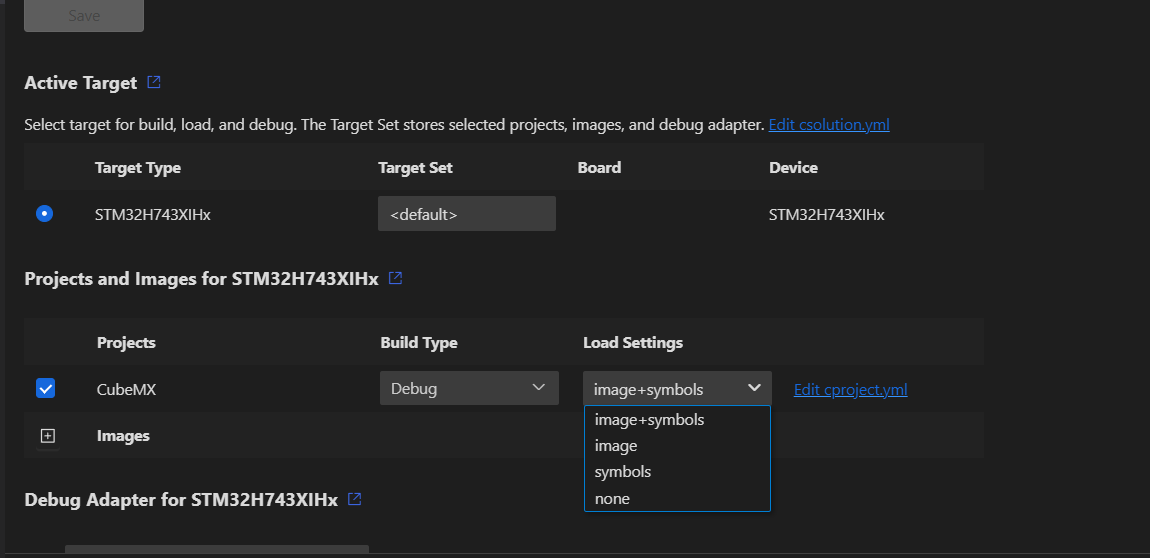

首先大部分配置项都不是图形化的,得从生成的一堆文件里面找在那个文件里面设置的
比如MDK6的优化等级设置,图形化里面没有配置
最后在这个文件里面找到了配置,还有很多配置没找到,这点VSCode方案不如原生MDK ,IAR的地方,非常不方便,极其不方便,主要是习惯了图形化配置。

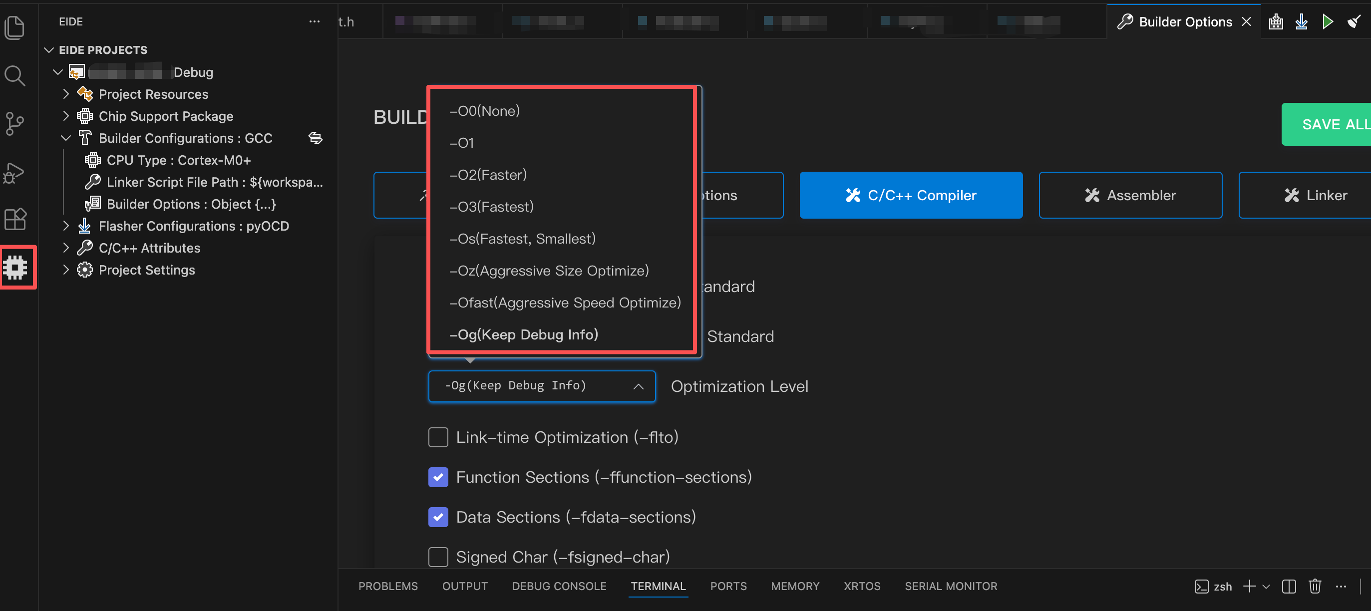

这么说来不如直接用vscode+gcc+eide,要啥有啥,仿真用CMSIS-DAP或者JLINK,我在macOS上用着还挺香,这MDK6还是直接抛弃.

对于一个使用国产mcu的人来说,RTE是没有任何用处的,所有东西都是亲手堆起来的.
国外芯片你们都直接手动点一点来添加你们要的外设.用国产芯片要添加什么外设,加什么头文件那心里门清,根本用不上你说的重要的RTE功能和选项,就算启动文件和ARM的头文件都手动指定路径.
