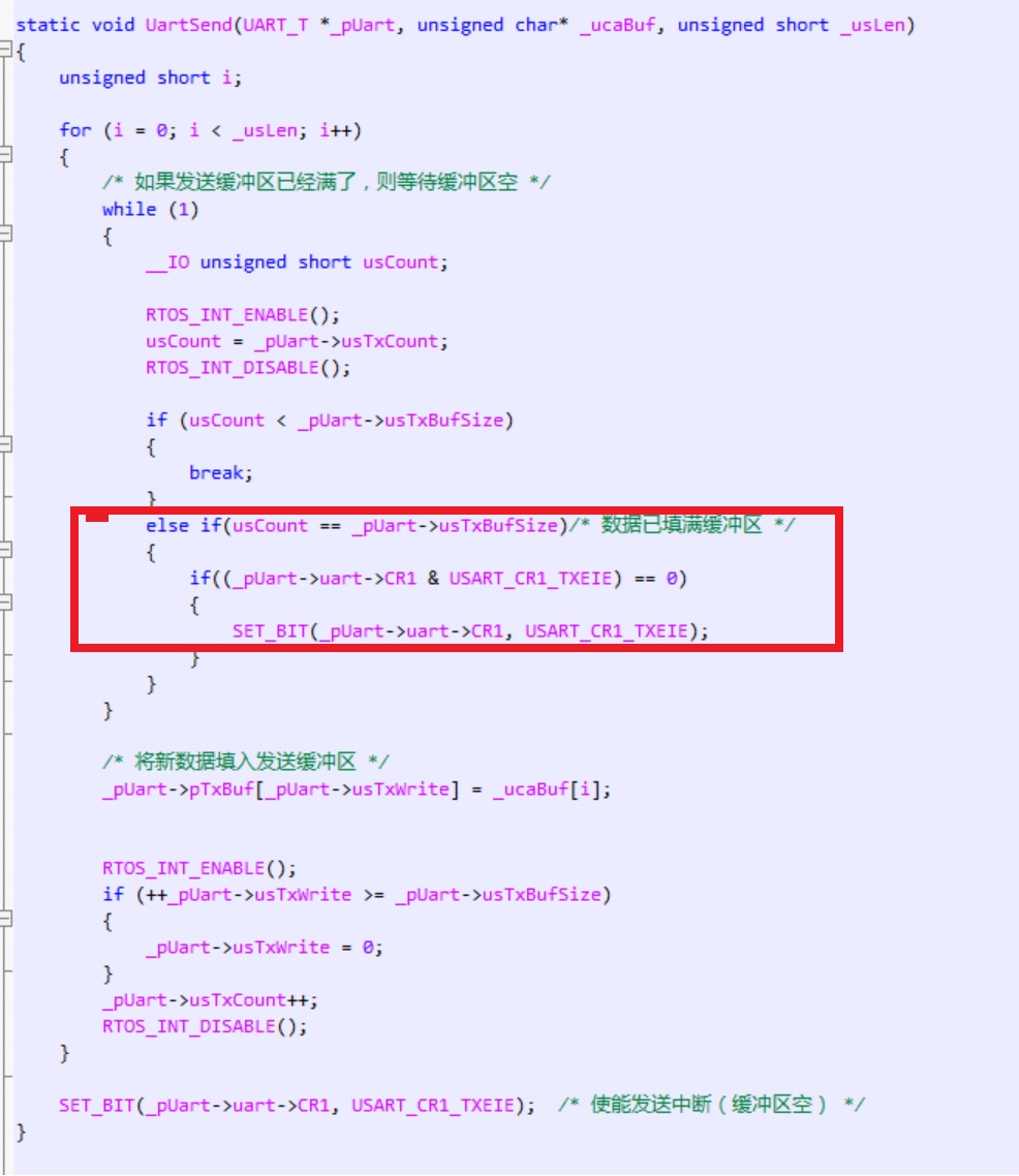

我用硬汉哥的"V7-012_串口和PC机通信(驱动支持8串口FIFO)"例程里的UART FIFO测试串口,初始化是STM32CubeMX生成的MX_USART1_UART_Init();
然后关闭串口我用的是HAL_UART_Abort(&huart1); 和HAL_UART_DeInit(&huart1);。
在测试串口打开和关闭的时候,发现打开串口后数据正常传输没有问题,但是关闭后,大概过了十几秒后系统会死机,仿真后发现,是卡死在如下的代码处,这可能是什么原因呢?
怀疑是关闭串口时没有完全关闭中断,增加了关闭中断的代码,也没有效果,100%复现。

我们的驱动不兼容HAL库的API,我们的是自己重新设计的,仅初始化用了HAL的UART初始化。

我们的程序里面没有提供关闭API,打开就是重新初始化即可。
关闭你可以关闭串口中断,关闭串口(有个串口寄存器有对应的使能禁止位),重新配置串口GPIO。
