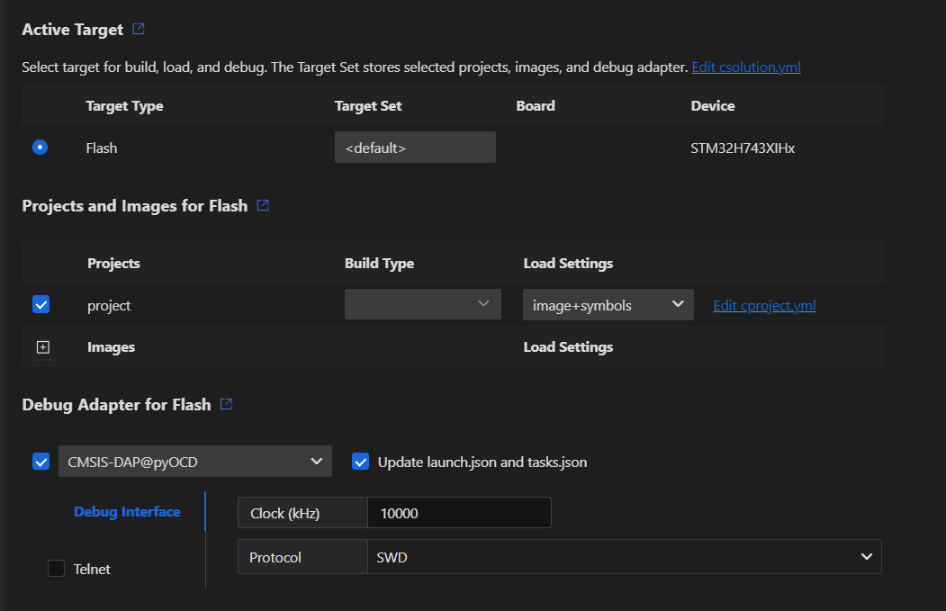

1、ARM Debugger
详细测了下,发现他不能正常下载程序,只能attach模式,昨天测试成功应该是前面使用pyOCD下载好了。
2、间接启动MDK下载
这个仅仅是启动MDK后,使用下载MDK,但不能使用MDK调试。这种启动方式,使用价值极其低,还不如手动打开MDK下载调试。
3、最终选择pyOCD,效果也不错

之前没有pyocd的选项的时候,下载调试极其难用,尤其是ARM Debugger有很多问题,后面有了pyocd了就好用多了,现在一直用pyocd
