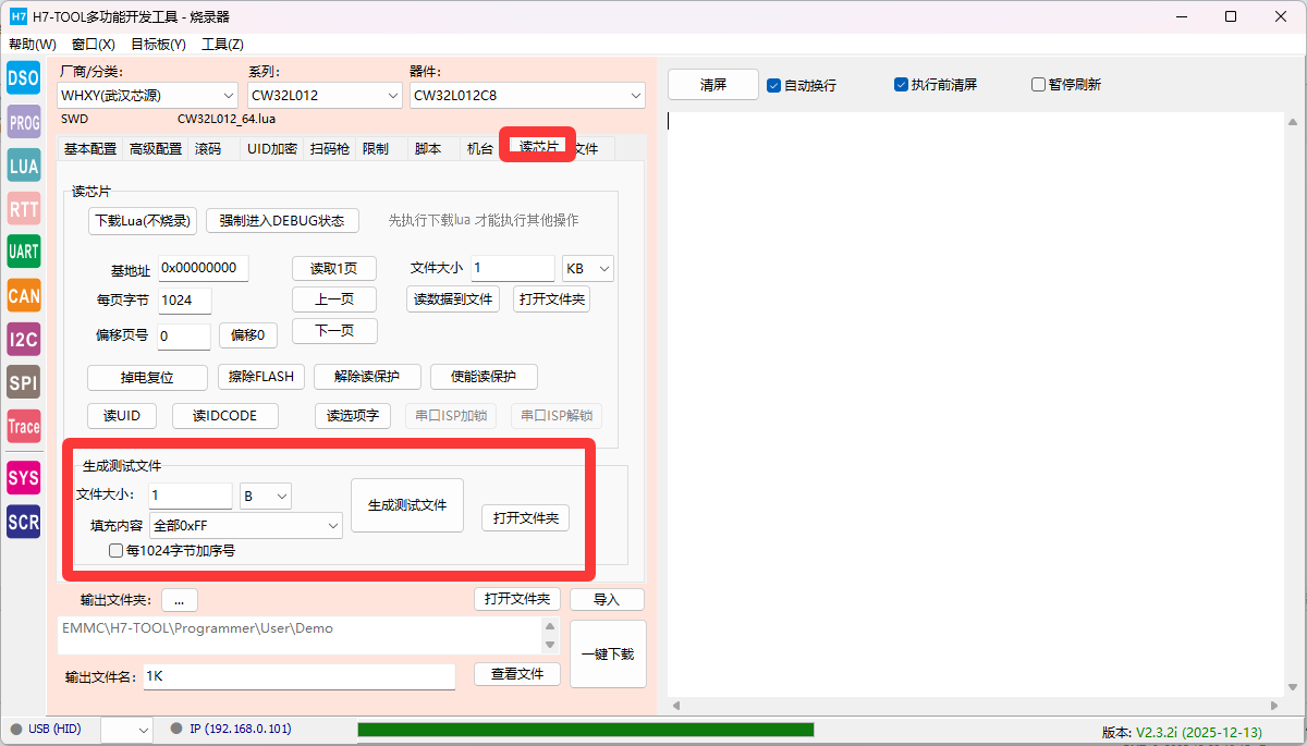

1、生成指定扇区大小的0xFF文件

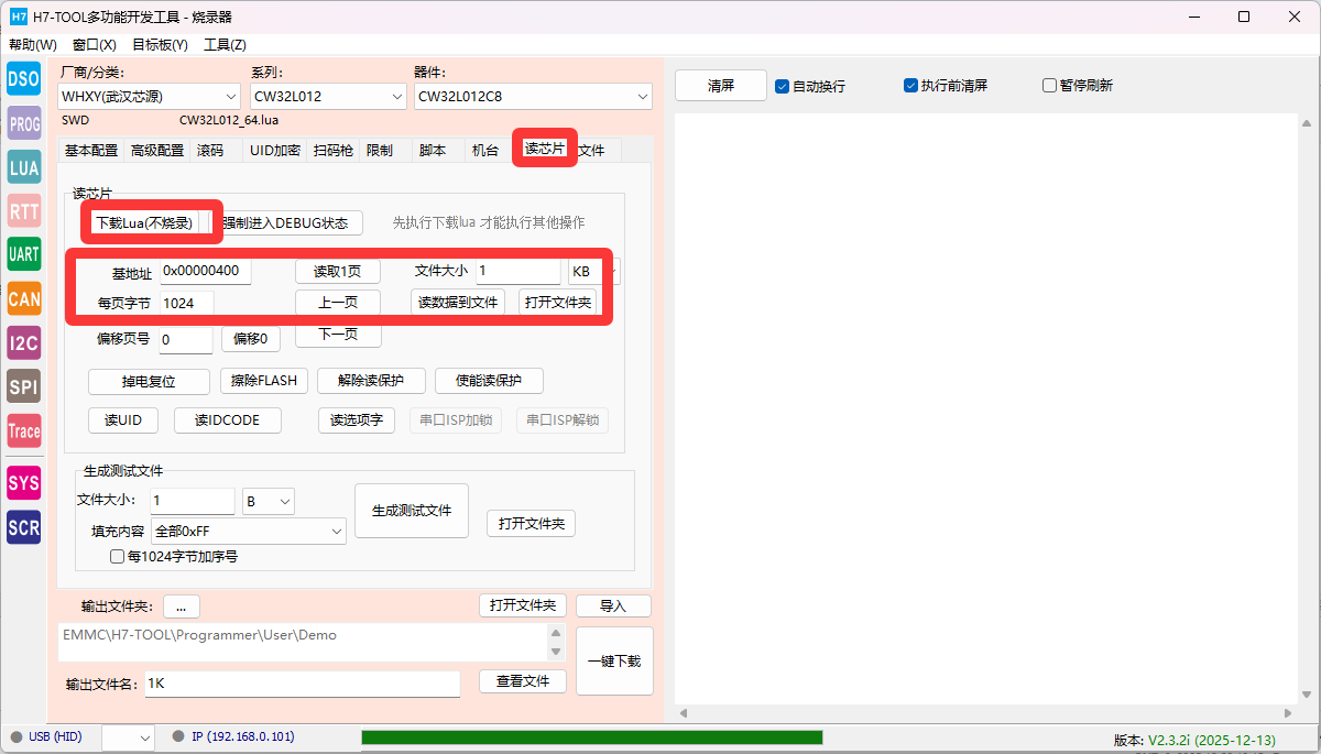

或者要保持这个扇区其他值不变,这里读取:
H7-TOOL的SWD接口读取固件bin保存,SPI读取外置Flash,I2C读取EEPROM和离线固件读取方法,含1拖4和1拖16(2025-10-26)
https://forum.anfulai.cn/forum.php?mod=viewthread&tid=130052
2、这里烧录生成的文件,设置到指定地址,不要勾选整片擦除
3、然后这里对指定地址内容修改即可
