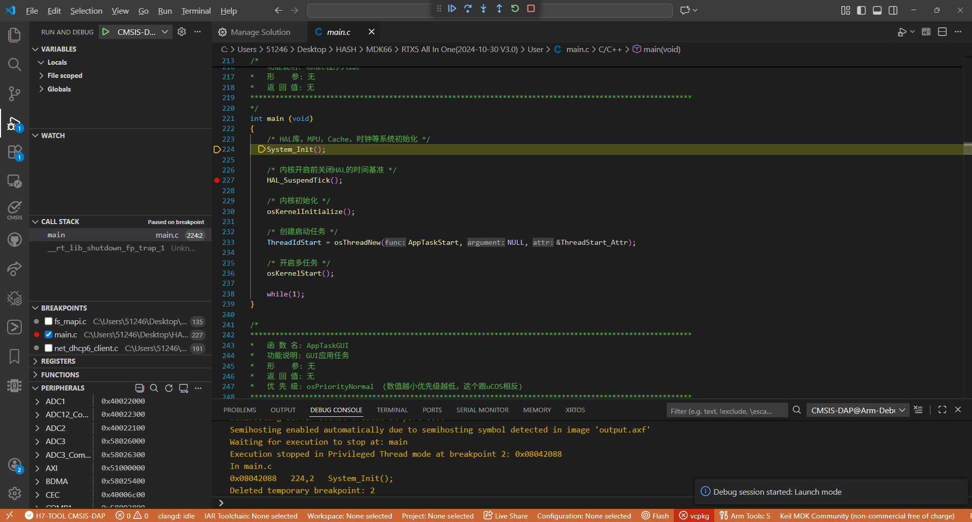

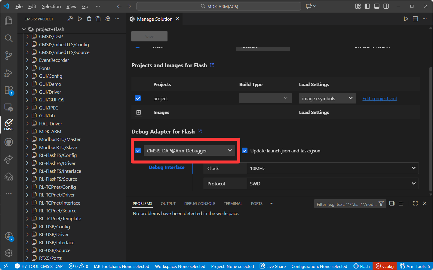

1、我这里使用我们H7-TOOL的DAPLINK测试的,使用ARM Debugger比较好用,比OpenOCD好用
2、VS Code的调试,没有MDK和IAR自带调试好用,还是用MDK IAR方便些,不过VS Code编译,AI助手确实无敌
调试:

发表于 2025-12-22 09:30:57 | 显示全部楼层
ARM Debugger能单独使用吗?比如配合CMake和GCC
774
807
807
发表于 2025-12-22 09:39:48 | 显示全部楼层
ARM Debugger是VSC的插件?KEIL用不了吗?
 楼主| 发表于 2025-12-22 10:28:53 | 显示全部楼层
ccccccccs 发表于 2025-12-22 03:06
VSC安装了哪些插件?
https://github.com/ARM-software/vscode-cmsis-csolution
此贴有详细的整理汇总
 楼主| 发表于 2025-12-22 10:29:32 | 显示全部楼层
这个是早期KEIL STUDIO配套的,现在算是继续用的KEIL STUIO方案。
 楼主| 发表于 2025-12-22 10:31:05 | 显示全部楼层
现在的MDK6是个统称,包含KEIL STUIO核MDK5
而VS CODE下载这个ARM Debugger方案是KEIL STUDIO之前用的。这个VSC里面也有个MDK下载方案选择,不太会用,设置路径后不起作用。
38
62
62
发表于 2025-12-22 13:30:49 | 显示全部楼层
此贴有详细的整理汇总
看了下介绍,好些是可以单独使用的,有时间折腾下
 楼主| 发表于 2025-12-22 13:57:48 | 显示全部楼层
对,就是独立的。
