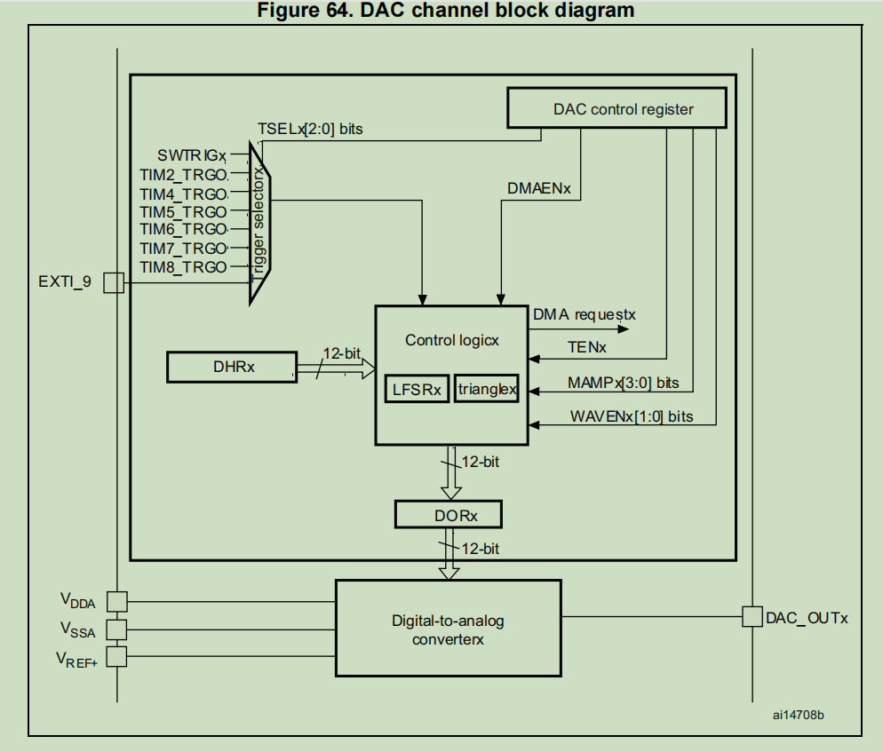

比如: DAC的通道1 使能了外部触发功能和DMA, 当收到触发信号后, 会产生DMA请求,
那么是先转移DHR1里面的数据到DOR1, 再操作DMA传输, (这样不会 覆盖DHR1里的旧数据)
还是 先操作DMA传输来把DHR1里的数据覆盖掉, 再转移DHR1里的新数据? (这样会 覆盖DHR1里的旧数据)

从DHR到DOR怎么处理的不清楚。
外置触发一次,DMA搬运一次数据到DAC的数据寄存器。然后DAC本身有个最大处理转换速度的,不能太高,一般也就1MHz。也就是外置触发不要超过1MHz,否则DAC效果有问题。

没有考虑过这个问题,DMA 是负责将 RAM 搬到 DHR,DAC 在转换时从指定的 DHR 搬到 DOR。
如果没有影响,应该表现为预设数据切换与外部触发同步;如果有影响,应该表现为预设数据切换较外部触发延迟一次触发。
你可以通过手动提供外部触发信号,将 RAM 数据设为 0, 0, 4095, 0, 0, 4095, ... 来观察。
