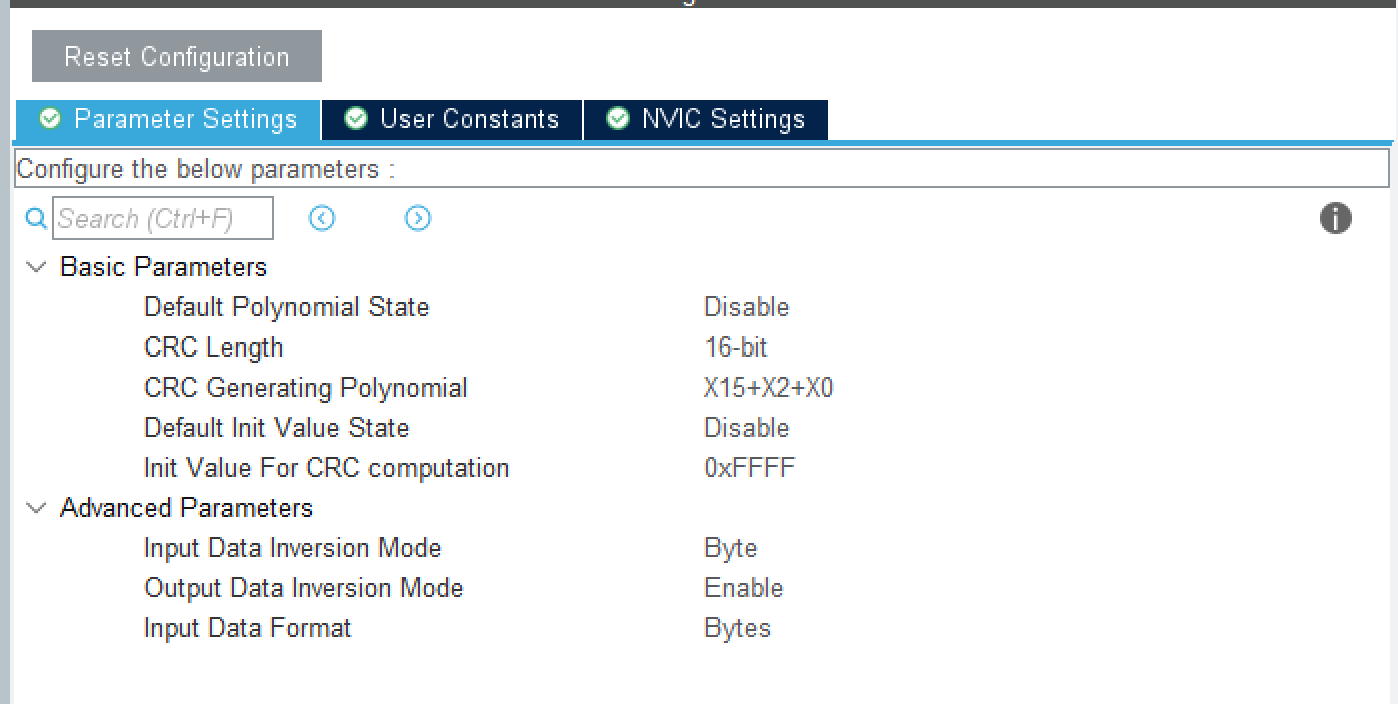

发表于 2025-12-22 10:09:19 | 显示全部楼层
我用的是H723,里面的CRC可以自定义多项式,不知道H743可以不?
用CubeMX生成的话,改一下默认设置就可以计算CRC16-modbus.

 楼主| 发表于 2025-12-22 13:05:48 | 显示全部楼层
用CubeMX生成的话,改一下默认设置就可以 ...
计算的部分是怎样的呢?和楼上的几位兄弟提供的一样吗?
