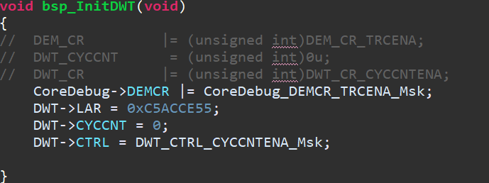

问题点:STM32H743上代码运行后有概率性会进入Hard Fault函数,INVSTATE非法状态被置起
排查原因,最终问题点指向DWT,修改DWT初始化代码后(增加解锁命令),测试正常。
修改点如图所示
原有代码
原有代码
修改后的代码
修改后的代码

发表于 2025-12-18 18:09:01 | 显示全部楼层
调试状态下调试器会设置DWT,用户初始化DWT的时候不能把调试器的设置给改了
可以通过这个判断芯片是否处于调试状态

发表于 2025-12-18 21:20:38 | 显示全部楼层
snakeemail 发表于 2025-12-18 19:52
我用安富莱的dwt,没遇到过异常。 调试状态下要DWT干啥用呀?
我的经验是IAR调试状态会默认开启DWT
调试状态下调试器会做很多事情,前段时间还发现调试模式下默认开启全局中断
 楼主| 发表于 2025-12-19 08:30:31 | 显示全部楼层
参考的V7开发板范例,用来us计时的。
我的boot代码中按照范例编写也是正常的,但app代码有时进hard fault,很纳闷。
