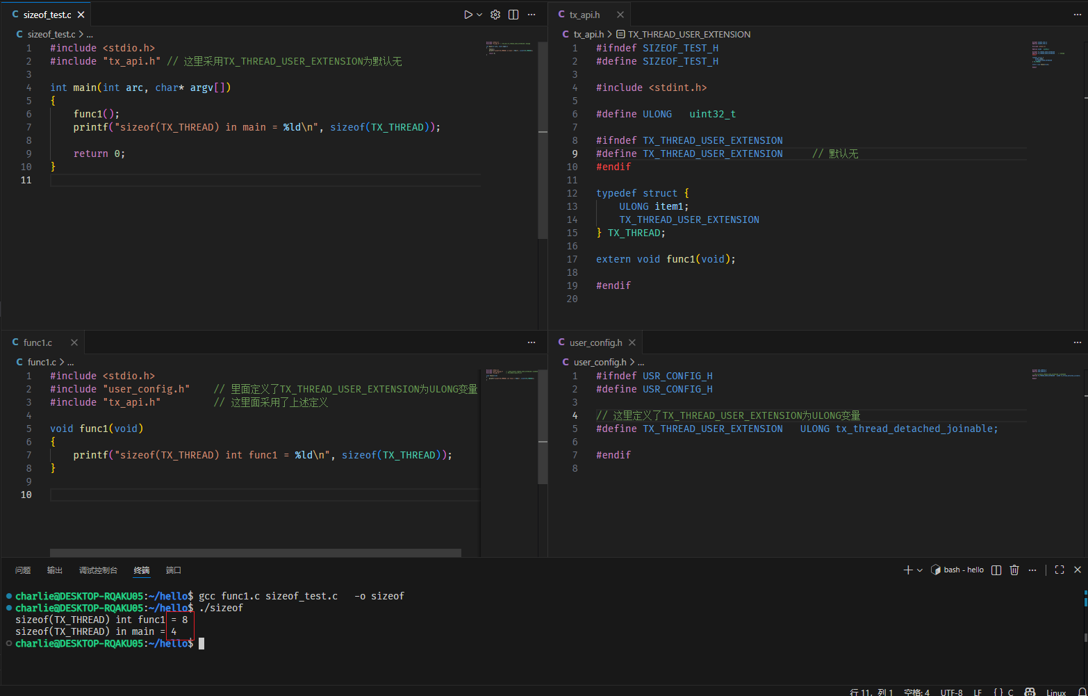

由于我大意新建一个头文件a.h,用来配置cmsis同threadx,头文件a.h需要include在tx_user.h配置中才行,不然有些配置cmsis用到,没有配置到threadx中。
