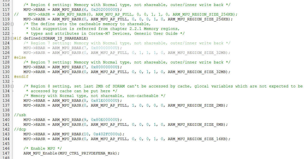

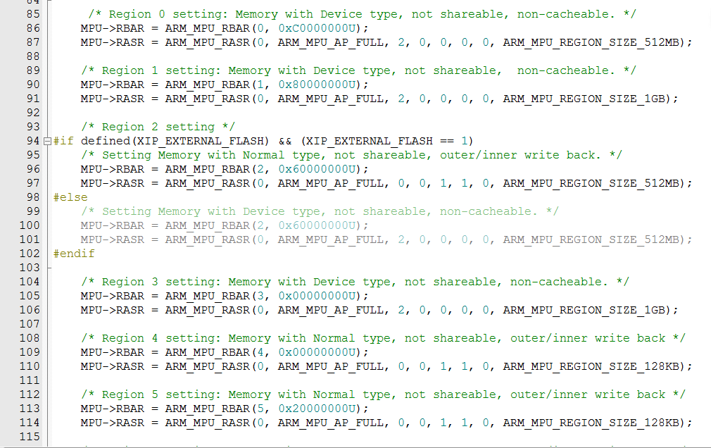

项目使用的是RT1052,在MPU配置了USB寄存器,但是U盘设备并不能正常工作。不知道是否是MPU配置问题,其次U盘是否不能在ITCM和DTCM中运行?如果这样的话,是否也需在MPU中配置OCRAM关闭Dcache?其次是如呵将USB设备挂载到OCRAM去运行,是需要在分散加载文件中配置吗?(U盘在关闭Dcache中是正常工作的) MPU01.PNG

这里主要两个问题。
1、尤其注意你的USB是否开启DMA了,如果开启了DMA,且使用的OCRAM空间,此时要注意Cache问题。
2、然后就是如果使用了DMA,看下这个DMA是否可以访问TCM RAM空间,像STM32H7的通用DMA是不支持访问TCM RAM空间的。

感谢硬汉哥回复。项目工程还使用到了dram,之前是都在dram里面运行,ocram和dtxm都没有使用到,我是否可以把用到执行u盘的文件都在ocram里面运行,然后在mpu里面对ocram进行关闭cache属性。
