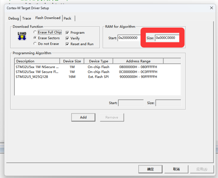

touchgfx加载mdk算法有问题,代码附件,有方家给答疑解惑一下。
发表于 2025-12-17 16:58:26 | 显示全部楼层
这个先加大,你的这个RAM地址下RAM有多大,就设置多大,看看正常不

 楼主| 发表于 2025-12-17 17:04:26 | 显示全部楼层
目前已经放置很大了。768k

发表于 2025-12-22 12:07:46 | 显示全部楼层
使用扇区擦除
屏蔽了整片擦除,擦除正常,改用了扇区擦除,下载还是有问题(但实际测试flash驱动,整片擦除没有问题)
