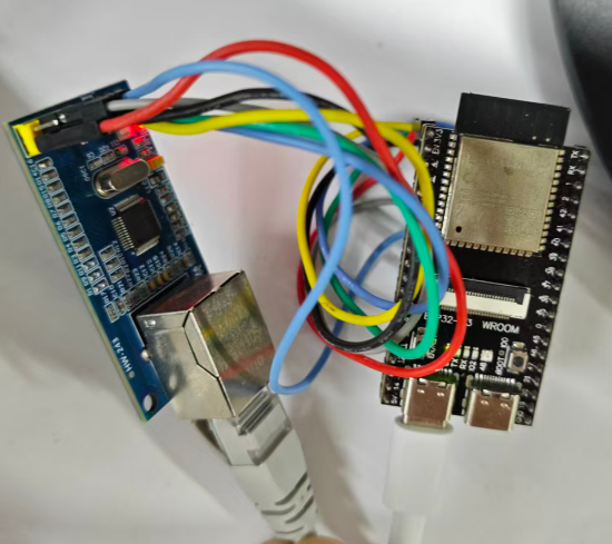

    esp32s3-n16r8 运行micropython 与 w5500【注意,它是硬件协议栈】通过spi接口相连,测试代码如下:

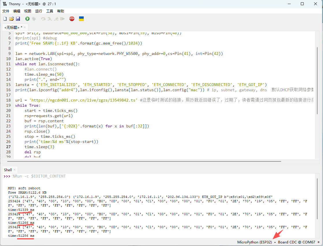

测试结果揭晓
激动人心的时候到了,我们看看 247.4KB数据的传输时间是 -->
    253424 ['47', '40', '00', '10', '00', '00', 'B0', '0D', '00', '01', 'C1', '00', '00', '00', '01', 'F0', '01', '2E', '70', '19', '05', 'FF', 'FF', 'FF', 'FF', 'FF', 'FF', 'FF', 'FF', 'FF', 'FF', 'FF']
    time:51339 ms
    time:51266 ms
     好了,不用玩了。根据测试结果,平均通信时间高达51s【相当于网速4.9 KB/s】,获取直播流的场景,完全无法使用,放弃。
     笔者猜测原因:esp32s3和w5500 spi接口通信虽然有几十M,但是5500的性能有限,另外esp32s3端需要将从5500读取的数据缓存到PSRAM里,也拖累了速度。最后就是esp32s3的mcu性能问题,和stm32h7差距较大。
这里就不深究了,验证完了,该方案无法满足性能要求。

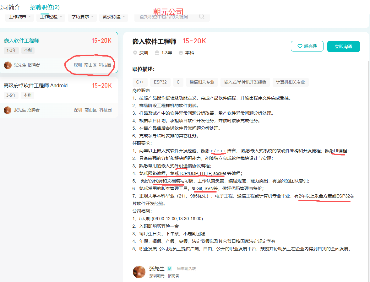

这个招聘要求不高,一直玩esp32 idf/arduino编程的读者,可以去试试,看着还可以。有兴趣的读者知道方向了吧:UI设计,C & C++功底,网络编程。也是当前这个项目,频繁涉及的。C++这个项目可能只有 esp32s3使用arduino开发,才会用到。

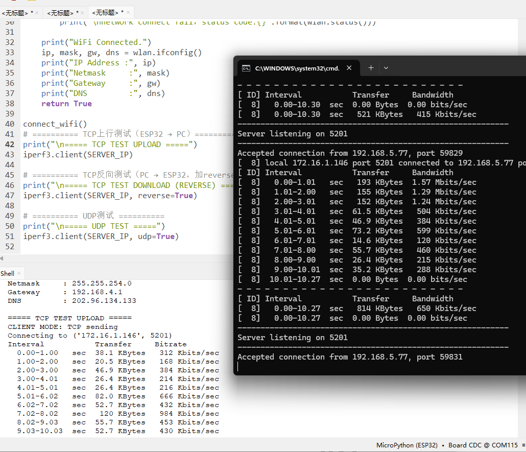

 楼主| 发表于 2026-8-17 16:13:52 | 显示全部楼层
#demo使用iperf3测试wifi的tcp udp性能
import iperf3,time
import network,socket,requests,ntptime
SERVER_IP = '172.16.1.146' #电脑主机ip
def connect_wifi():
    wlan = network.WLAN(network.STA_IF)
    wlan.active(True)
    if wlan.isconnected(): #仅已连接才断开
        wlan.disconnect() #防止wifi协议栈内部错误 print("MAC:", ":".join("%02X" % b for b in wlan.config("mac")))
        while wlan.isconnected(): #'0.0.0.0'
            pass
    if not wlan.isconnected():
        print("Connecting WiFi...")
        wlan.connect('账号。。。','密码。。。')
        max_wait = 10
        while not wlan.isconnected():
            max_wait -= 1
            if max_wait <= 0:
                print("WiFi Connect Timeout")
                print(".", end="")
            time.sleep(1)
    if wlan.status() == network.STAT_GOT_IP:
        print('\nconnection successful.',network.country(),network.hostname()) #连接成功,Wi&#8209;Fi的国家代码-中国CN,默认XX,设备主机名
    elif wlan.status() == network.STAT_NO_AP_FOUND:
        print("\nfailed because no access point replied.") #未找到指定的 Wi-Fi 接入点
    elif wlan.status() == network.STAT_WRONG_PASSWORD:
        print("\nfailed due to incorrect password.") #输入的 Wi-Fi 密码错误
    else: #STAT_IDLE / STAT_CONNECTING / STAT_CONNECT_FAIL
        print('\nnetwork connect fail,status code:{}'.format(wlan.status()))
    print("WiFi Connected.")
    ip, mask, gw, dns = wlan.ifconfig()
    print("IP Address :", ip)
    print("Netmask     :", mask)
    print("Gateway     :", gw)
    print("DNS         :", dns)
    return True
connect_wifi()
# ========== TCP上行测试(ESP32 → PC)==========
print("\n===== TCP TEST UPLOAD =====")
iperf3.client(SERVER_IP)
# ========== TCP反向测试(PC → ESP32,加reverse=True)==========
print("\n===== TCP TEST DOWNLOAD (REVERSE) =====")
iperf3.client(SERVER_IP, reverse=True)
# ========== UDP测试 ==========
print("\n===== UDP TEST =====")
iperf3.client(SERVER_IP, udp=True)
测试截图:

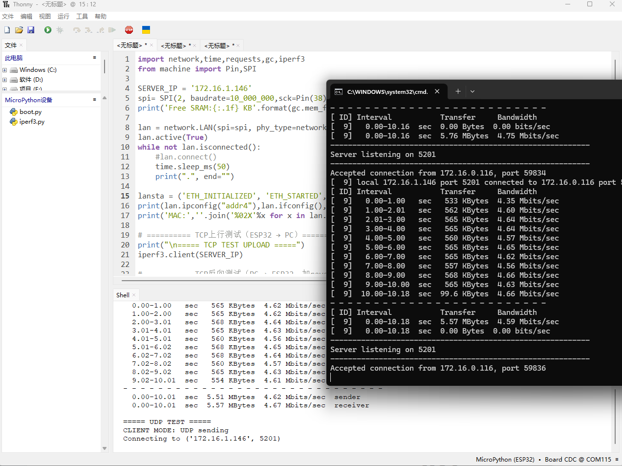

 楼主| 发表于 2026-8-17 16:21:47 | 显示全部楼层
    iPerf是一个网络性能测试工具。iPerf可以测试最大TCP和UDP带宽性能,具有多种参数和UDP特性,可以根据需要调整,可以报告带宽、延迟抖动和数据包丢失。目前已经发布有Window,iOS,Android和Linux版本程序。主要有iPerf2和iPerf3两个版本,2与3不兼容。
windows下安装iperf3,启动服务端     https://iperf.fr/iperf-download.php
esp32 MicroPython固件的基础上,上传官方提供的iperf3.py
https://github.com/micropython/micropython-lib/blob/master/python-ecosys/iperf3/iperf3.py
#demo使用iperf3测试w5500以太网的tcp udp性能
import network,time,requests,gc,iperf3
from machine import Pin,SPI
SERVER_IP = '172.16.1.146' #电脑主机ip,运行iperf3服务端
spi= SPI(2, baudrate=10_000_000,sck=Pin(38), mosi=Pin(39), miso=Pin(40))
print('Free SRAM:{:.1f} KB'.format(gc.mem_free()/1024))
lan = network.LAN(spi=spi, phy_type=network.PHY_W5500, phy_addr=0,cs=Pin(41), int=Pin(42))
lan.active(True)
while not lan.isconnected():
    #lan.connect()
    time.sleep_ms(50)
    print(".", end="")
lansta = ('ETH_INITIALIZED', 'ETH_STARTED', 'ETH_STOPPED', 'ETH_CONNECTED', 'ETH_DISCONNECTED', 'ETH_GOT_IP')
print(lan.ipconfig("addr4"),lan.ifconfig(),lansta[lan.status()]) # ip, subnet, gateway, dns 默认DHCP获取网络参数
print('MAC:',''.join('%02X'%x for x in lan.config("mac")))
测试截图:(由于以太网经过交换机,有点不太稳定,有时只有几KB/s,有时几百KB/s)

# ===================== TCP上行测试 (ESP32 → PC) =====================
print("\n==== TCP UPLOAD TEST ====")
iperf.client(SERVER_IP, ttime=10)
# ===================== TCP反向测试 (PC → ESP32,下行) =====================
print("\n==== TCP DOWNLOAD TEST (REVERSE) ====")
iperf.client(SERVER_IP, reverse=True, ttime=10)
# ===================== UDP测试 =====================
print("\n==== UDP TEST ====")
iperf.client(SERVER_IP, udp=True, ttime=10)
