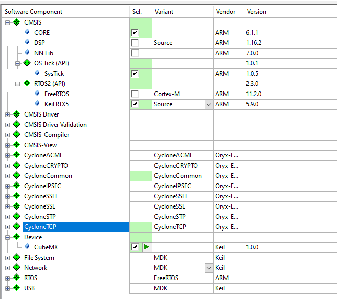

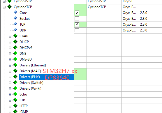

 楼主| 发表于 2025-12-13 12:58:22 | 显示全部楼层
eric2013 发表于 2025-12-13 10:55
里面有个简易文档
MDK5的RTE完美支持开源免费的网络协议栈Cyclone TCP,功能非常丰富,媲美ThreadX NE ...

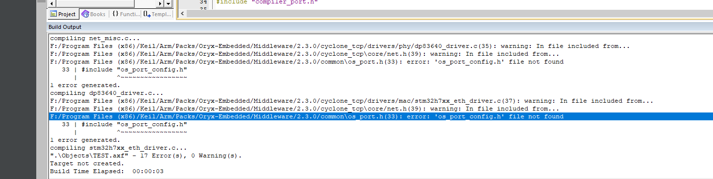

你好  我按照【视频教程】踩坑排雷,手把手最新版MDK5.42联合STM32CubeMX使用RTE方式创建RTX5/FreeRTOS全家桶源码工程(2025-03-10)这个教程试了一下,因为习惯用cubeMX了所以串口和MII接口是在cube里面配置的,编译出来会报错,这个文件无法修改 请问我这是缺少了什么吗 麻烦您有空帮我看看

发表于 2025-12-15 00:24:06 | 显示全部楼层
尘闲 发表于 2025-12-13 12:58
你好  我按照【视频教程】踩坑排雷,手把手最新版MDK5.42联合STM32CubeMX使用RTE方式创建RTX5/FreeRTOS全 ...
推荐用5.30及其自带的CMSIS软件包版本,新版改动太大了。
