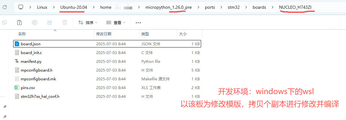

      这里,修改最小的就是官方的开发板 NUCLEO_H743ZI了,我们拷贝个副本,专门适配原子开发板。官方用的LAN8742,但是无须担心,经过笔者对手册和封装的研究,你把它们当成同一个芯片就行了,软件完全一致。

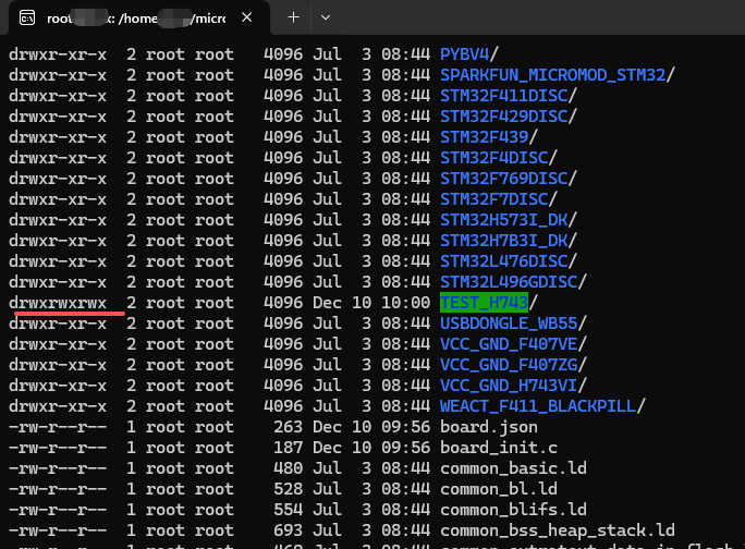

      1. 创建新文件夹、拷贝副本、提升文件夹为最高权限 【了解shell命令、熟悉通配符】
             mkdir TEST_H743
             cp -r ./NUCLEO_H743ZI/* ./TEST_H743/
             chmod 777 ./TEST_H743/*

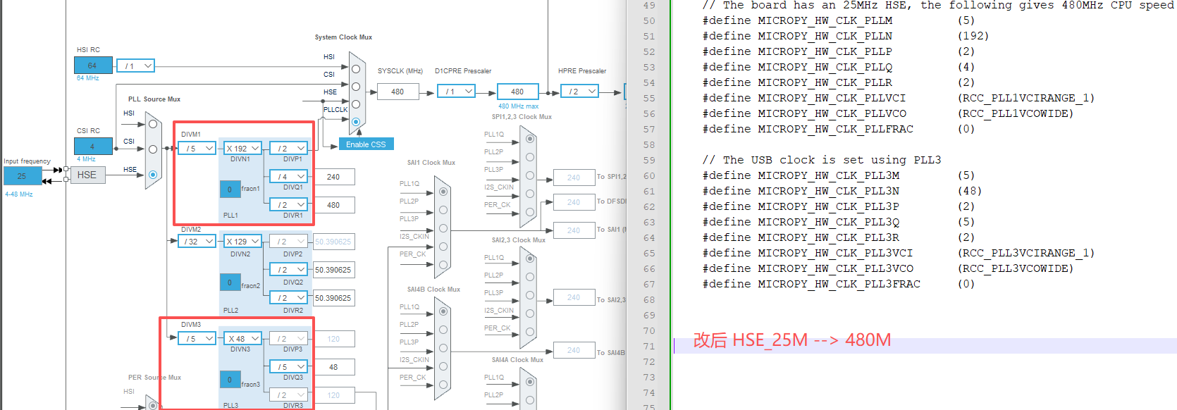

      2. 修改mpconfigboard.h文件
    //-----------------改晶振为25M倍频到480MHz----------------------
    // The board has an 25MHz HSE, the following gives 480MHz CPU speed
    #define MICROPY_HW_CLK_PLLM         (5)
    #define MICROPY_HW_CLK_PLLN         (192)
    #define MICROPY_HW_CLK_PLLP         (2)
    #define MICROPY_HW_CLK_PLLQ         (4)
    #define MICROPY_HW_CLK_PLLR         (2)
    #define MICROPY_HW_CLK_PLLVCI       (RCC_PLL1VCIRANGE_1)
    #define MICROPY_HW_CLK_PLLVCO       (RCC_PLL1VCOWIDE)
    #define MICROPY_HW_CLK_PLLFRAC      (0)
    // The USB clock is set using PLL3
    #define MICROPY_HW_CLK_PLL3M        (5)
    #define MICROPY_HW_CLK_PLL3N        (48)
    #define MICROPY_HW_CLK_PLL3P        (2)
    #define MICROPY_HW_CLK_PLL3Q        (5)
    #define MICROPY_HW_CLK_PLL3R        (2)
    #define MICROPY_HW_CLK_PLL3VCI      (RCC_PLL3VCIRANGE_1)
    #define MICROPY_HW_CLK_PLL3VCO      (RCC_PLL3VCOWIDE)
    #define MICROPY_HW_CLK_PLL3FRAC     (0)

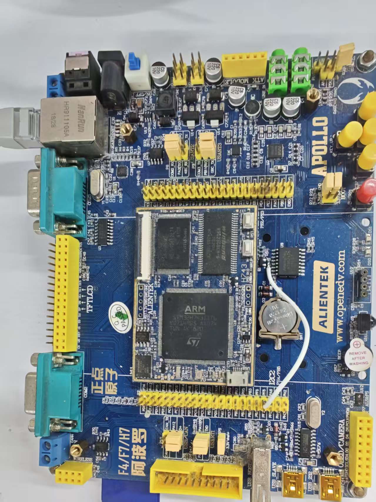

    //ETH_RESET 由于该引脚由PCF8574T IIC扩展芯片控制,且该IIC在PH端口,故暂无法使用,只能找个普通GPIO跳线到该引脚上[chip Pin12-P7]~~~

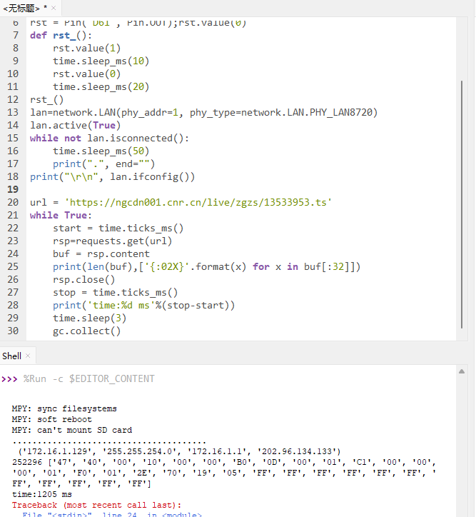

测试代码编写

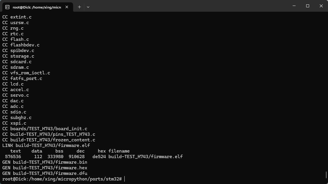

      文件修改后,按上面说的编译过程,通过最终的编译命令得到了 适配原子开发板的micropython固件,跳线rst引脚,通过jlink/stlink/daplink 或者 boot0跳线 usb dfu方式 下载到mcu。
make -j8 BOARD=TEST_H743
  注意:
    跳线完和下载固件ok,插上usb,如果你电脑枚举出了一个u盘,就成功了。如下:

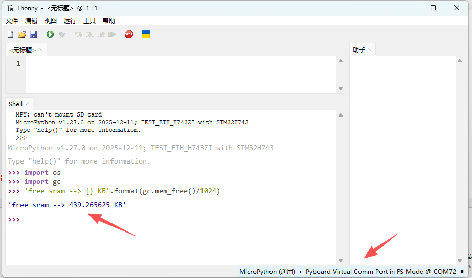

      从上图我们可以看到,适配的固件 可用Flash为487KB【放脚本.py和各种资源的】,可用sram 439KB
import gc
     'free sram --> {} KB'.format(gc.mem_free()/1024)
     关于代码加密提一下,使用mpy-cross将 py转成.mpy字节码文件 就不可读了,这个步骤也简单,有需要的读者多了,笔者可以写写,太简单了就一笔带过了稍微提下。。。
      测试代码全部内容如下:【由于不太会用论坛的编辑功能,故此格式随意了】
import network,time,requests,gc
from machine import Pin
#https://www.cnr.cn/gbzb/
#https://github.com/micropython/micropython/issues/6795
rst = Pin('D61', Pin.OUT);rst.value(0)
def rst_():
    rst.value(1)
    time.sleep_ms(10)
    rst.value(0)
    time.sleep_ms(20)
rst_()
lan=network.LAN(phy_addr=1, phy_type=network.LAN.PHY_LAN8720)
lan.active(True)
while not lan.isconnected():
    time.sleep_ms(50)
    print(".", end="")
print("\r\n", lan.ifconfig()) //默认DHCP获取网络参数
url = 'https://ngcdn001.cnr.cn/live/zgzs/13534211.ts' //这是临时测试的链接,照抄就返回错误了,过期了,读者需通过网页抓包最新的链接进行测试,见第一章内容
while True:
    start = time.ticks_ms()
    rsp=requests.get(url)
    buf = rsp.content
    print(len(buf),['{:02X}'.format(x) for x in buf[:32]])
    rsp.close()
    stop = time.ticks_ms()
    print('time:%d ms'%(stop-start))
    time.sleep(3)
    del rsp
    del buf
    gc.collect()

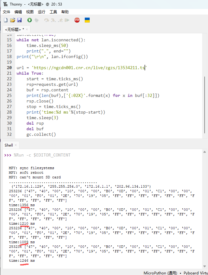

测试结果揭晓
激动人心的时候到了,我们看看 247.3KB数据的传输时间是 -->
      253236 ['47', '40', '00', '10', '00', '00', 'B0', '0D', '00', '01', 'C1', '00', '00', '00', '01', 'F0', '01', '2E', '70', '19', '05', 'FF', 'FF', 'FF', 'FF', 'FF', 'FF', 'FF', 'FF', 'FF', 'FF', 'FF']
      time:1169 ms
      time:1198 ms
       nice !!! 稳稳的1.2s左右啊,相当于 250KB/s的网速。esp32s3的实测结果是 最少2s,在2~几十秒之间(看实际网速),大概<=120KB/s, 以太网比较稳定,毕竟有线通信。
       目前央广电台只有10s和3s 的ts音频,以太网对于3s的也能稳稳拿捏实现不断流,esp32s3对后者经过实测,不太稳定。

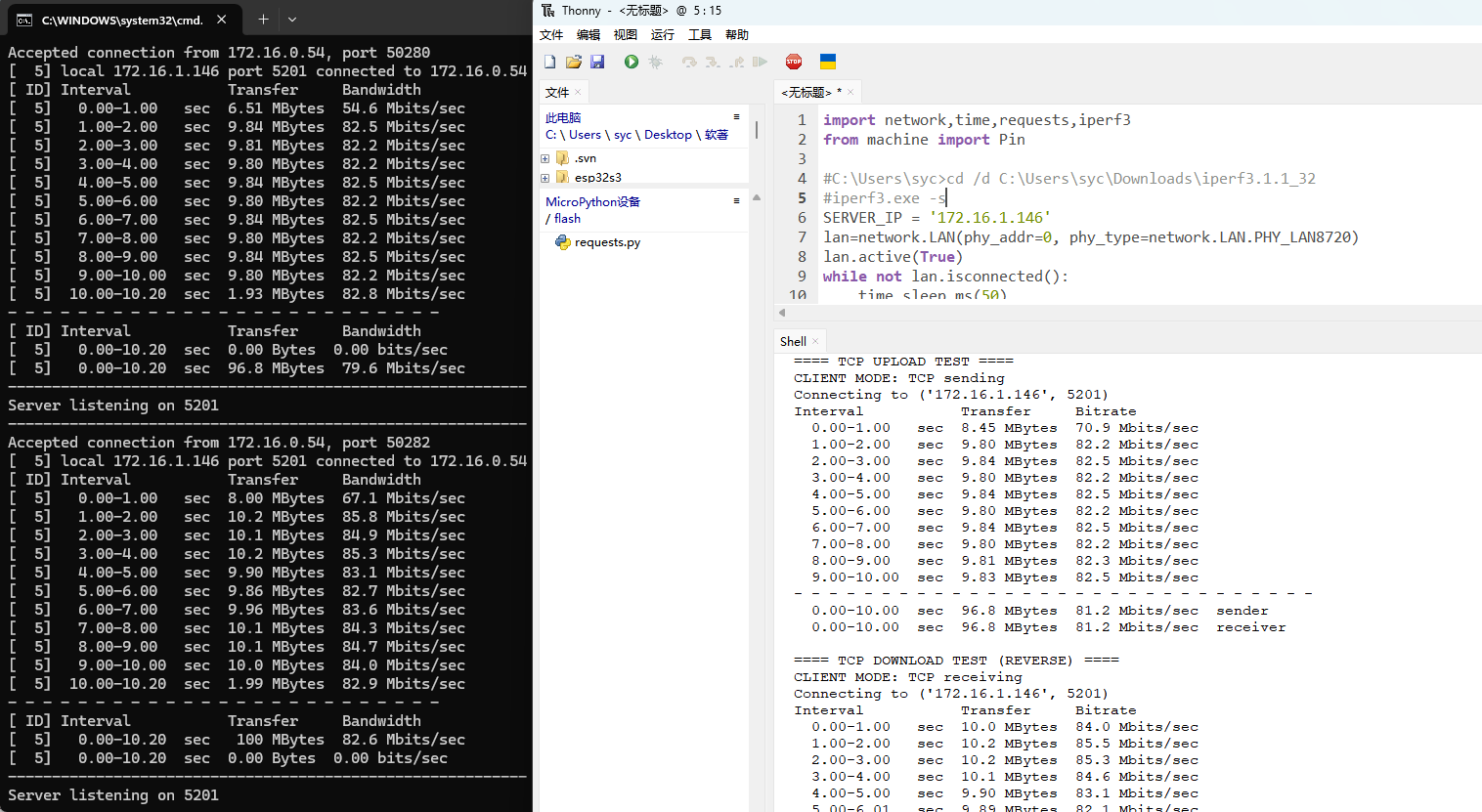

使用了上次买的板载 stlink v3ec 的stm32h563官方开发板,https://www.st.com/en/evaluation-tools/nucleo-h563zi.html
结合iperf3对tcp和udp进行了性能测试,结果如下:
MicroPython下的lan8742+rmii轻松达到接近百兆性能,,,和前面测试的esp32s3+spi w5500相比,简直性能逆天。。。等后面的 esp32+rmii+lan8720的板子回来,同样测试下性能看看
