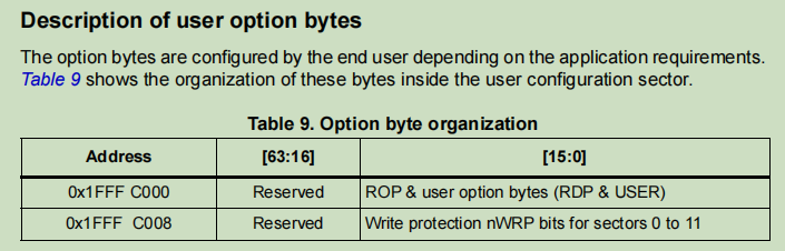

STM32F412的选项字节说明如下:
特别注意这个SPRMOD设置

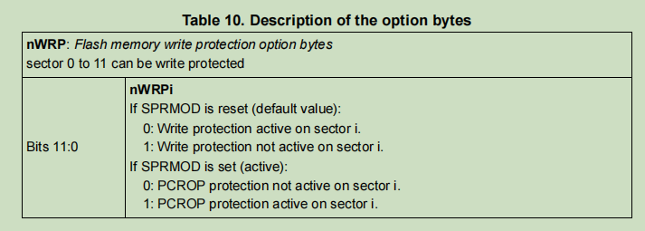

闪存用户扇区(0至11)可通过专用读保护(PCROP)功能防止D总线读取访问。PCROP保护的启用方式如下,通过FLASH_CR寄存器中的SPRMOD选项位进行选择:
- SPRMOD = 0:nWRPi控制对应用户扇区的写保护
- SPRMOD = 1:nWRPi控制对应用户扇区的读写保护(PCROP)
当扇区启用读保护(PCROP模式激活)时,仅能通过闪存接口的ICODE总线执行取指操作访问:
- 通过D总线进行的任何读取操作将触发RDERR标志错误。
- 对PCROP保护扇区的任何编程/擦除操作将触发WRPERR标志错误。
关键的问题来了:
只有当RDP级别从1变为0时,才能同时停用SPRMOD和/或解除PCROP保护用户扇区的保护。若未满足此条件,用户选项字节的修改将被取消,并置位写入错误标志WRPERR。由于所有有效的nWRPi位均未复位且SPRMOD保持激活状态,允许修改用户选项字节(BOR_LEV、RST_STDBY等)。

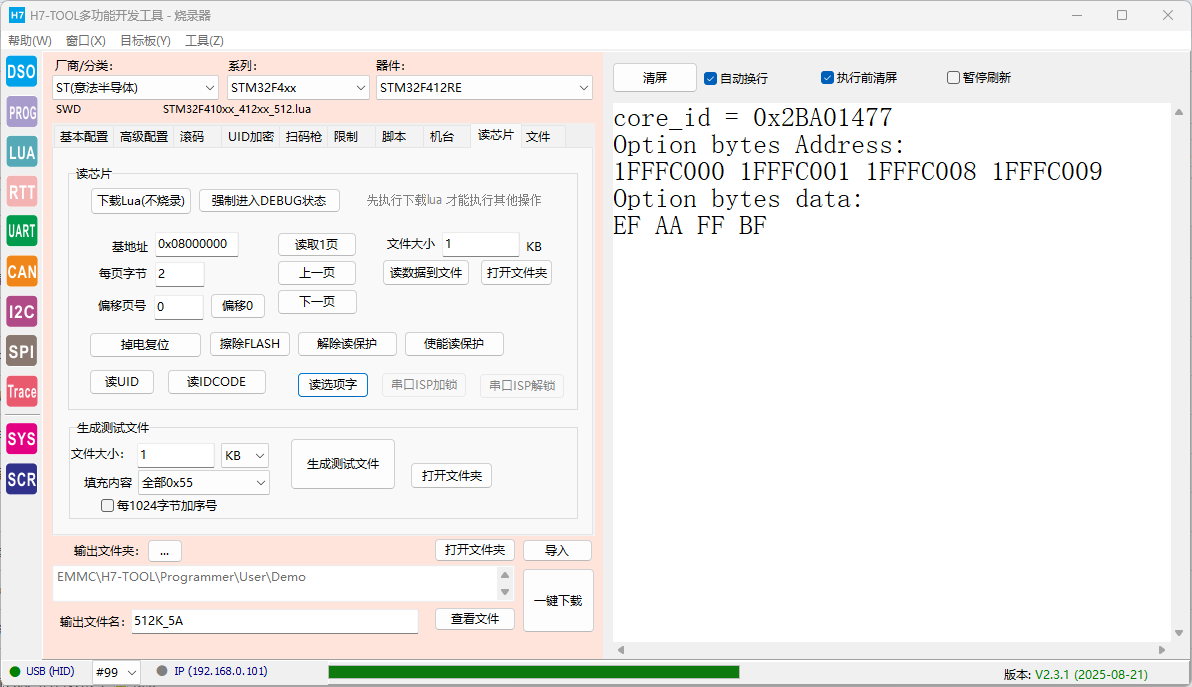

也就是下面这个设置
