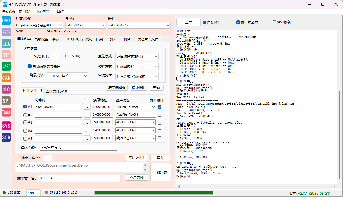

客户反馈了TOOL脱机烧录这款芯片的问题,所以专门测试验证,实测当前发布的版本是没问题的。
下载512KB程序,解除和使能读保护,均正常
调试仿真,也正常
