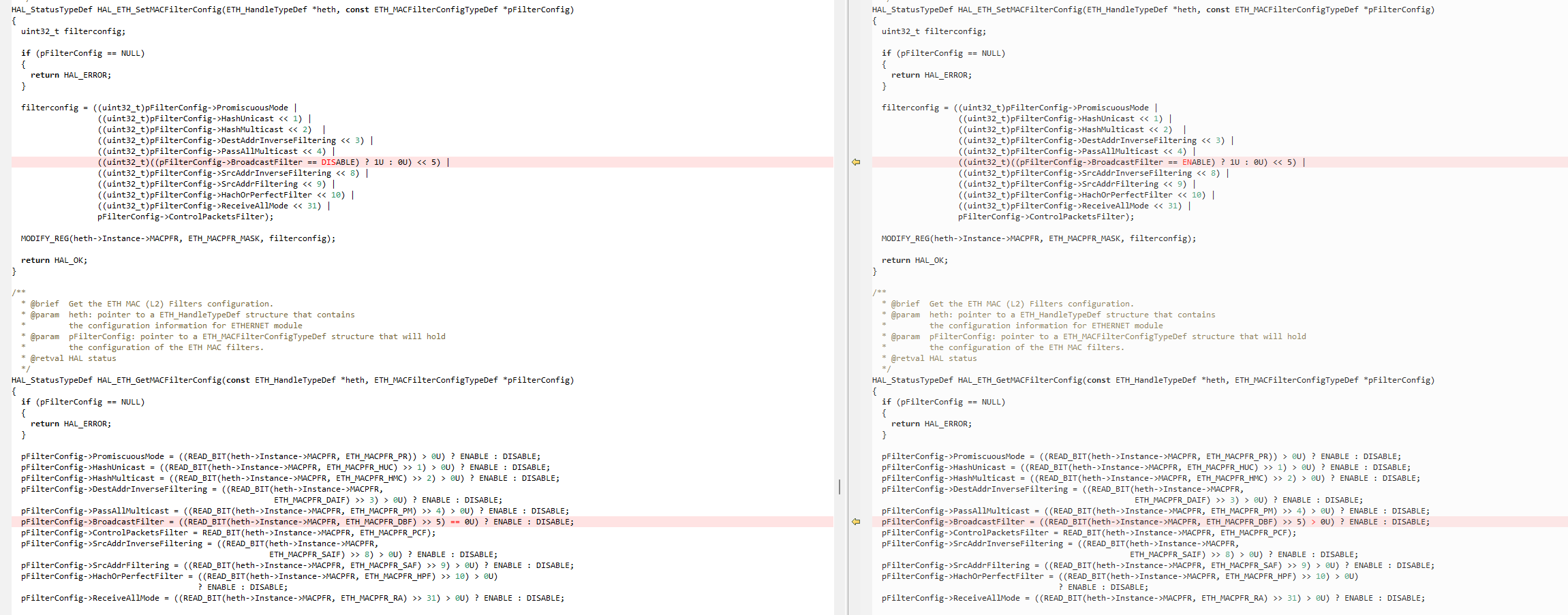

最近调试H743 网口使用RTX+RLNET RTE模式,一直不通,不进中断,然后对比了之前的HAL库发现eth mac设置过滤接口里面有一个地方反转了。
然后替换成之前就好了,这个真是坑啊

能具体说说到底是哪个地方呢 ?
最好是有图有真相

图片上传了

发表于 2025-12-8 21:49:35 | 显示全部楼层
这个确实还真难发现哟  大神纽币雅

这个位置,影响组播功能,改过来,才能开启组播进行通信。我也才遇到。

我测试不改过来,都不进ETH中断,

使用最新的STM32Cube_FW_H7_V1.12.1,配合MDK-Middleware 8.1/8.2,没有问题的,不需要修改

最新的还没试,回头试试
