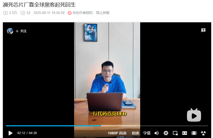

    乐鑫科技背靠国外开源和自己的努力,如今成为了一个市值 304.57亿 的巨无霸。买它的股票,最少得一手【100股】也得近2万了。这是道德的沦丧?还是人性的扭曲?让我们来看下ta如何从穷屌丝逆袭成高富帅:
    https://www.bilibili.com/video/B ... 91c48e707c5a3773372

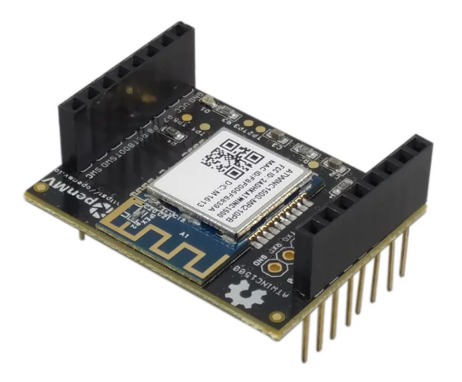

    1.openmv使用的winc1500-mr210pa spi/usart/iic接口的wifi模组,用于jpeg图传、无线py脚本debug等场景。
        flash:512KB  sram:64KB
        https://openmv.io/products/wifi- ... F67yH2JBMus9hw_EufX
        https://docs.openmv.io/library/network.WINC.html
        https://ww1.microchip.com/downlo ... 210pa_datasheet.pdf

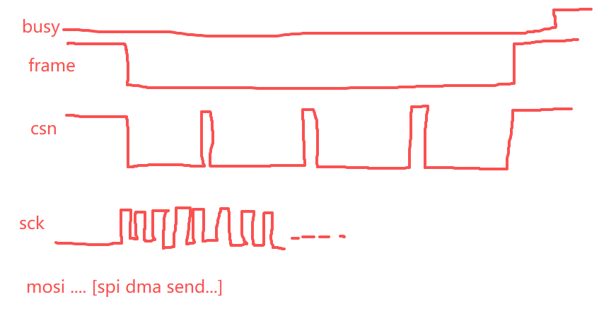

    加一个busy【参考vs1053】和frame【参考camera接口】引脚,时序如下图,有经验的读者秒懂。
         e9e44627-4af3-482a-b2dd-b89c26ffc414.png     busy:当mcu忙,busy=1,空闲则=0,表示esp可以下发数据
    frame: 250KB数据的起始和结束
    csn:每个分包65536的起始和结束
    mosi:采用spi dma传输,耗时最低,且mcu在这个期间可以干其他活
   连线如下:
     esp32s3           stm32h7
      frame ----------- frame   //当超出spi一次最大传输量时,分包是必须的,参考camera,则需要“帧信号”告知整个包传输结束
      csn ------------- csn
      mosi ------------- mosi  //对于mcu来说,接收简直轻轻松松,把frame和csn设置为下降沿触发,在中断里使能 HAL_SPI_TransmitReceive_DMA即可,代码十分的简单,这种分包收发配合时序,实现较为简单。
      miso ------------ miso
      sck ------------ sck
      busy ---------- busy

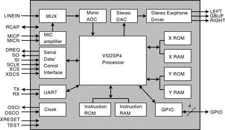

        vs1003 和 vs1053 这两个内置dsp处理器的可以吗?

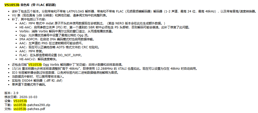

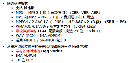

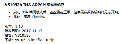

         我们去翻翻官网,结果是 1003的dsp只能解码mp3,wma,midi,那看来不能用了,我们要解包括aac在内的。1053支持Ogg Vorbis / MP3 / AAC / WMA / FLAC / MIDI 用的时候记得加上补丁,它们的dsp代码有bug,通过后续的补丁修复了很多bug,如下:

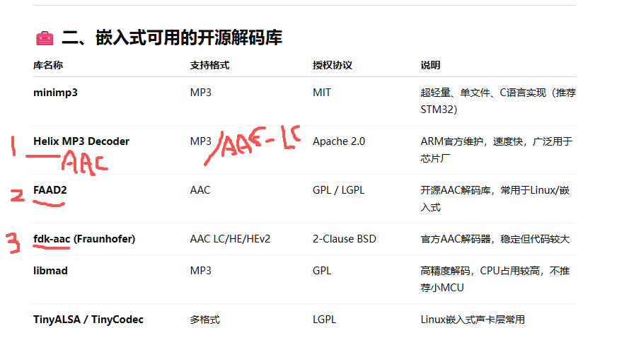

        目前嵌入式,读者只用关心这3个能解aac的就行了,笔者选的helix aac库,功能最弱,但是好在央广也不想解码器编码器太复杂,刚好ok。
        aac背后的基础理论是什么?有哪些种类?怎么调api?我们后面再专题讲解。
