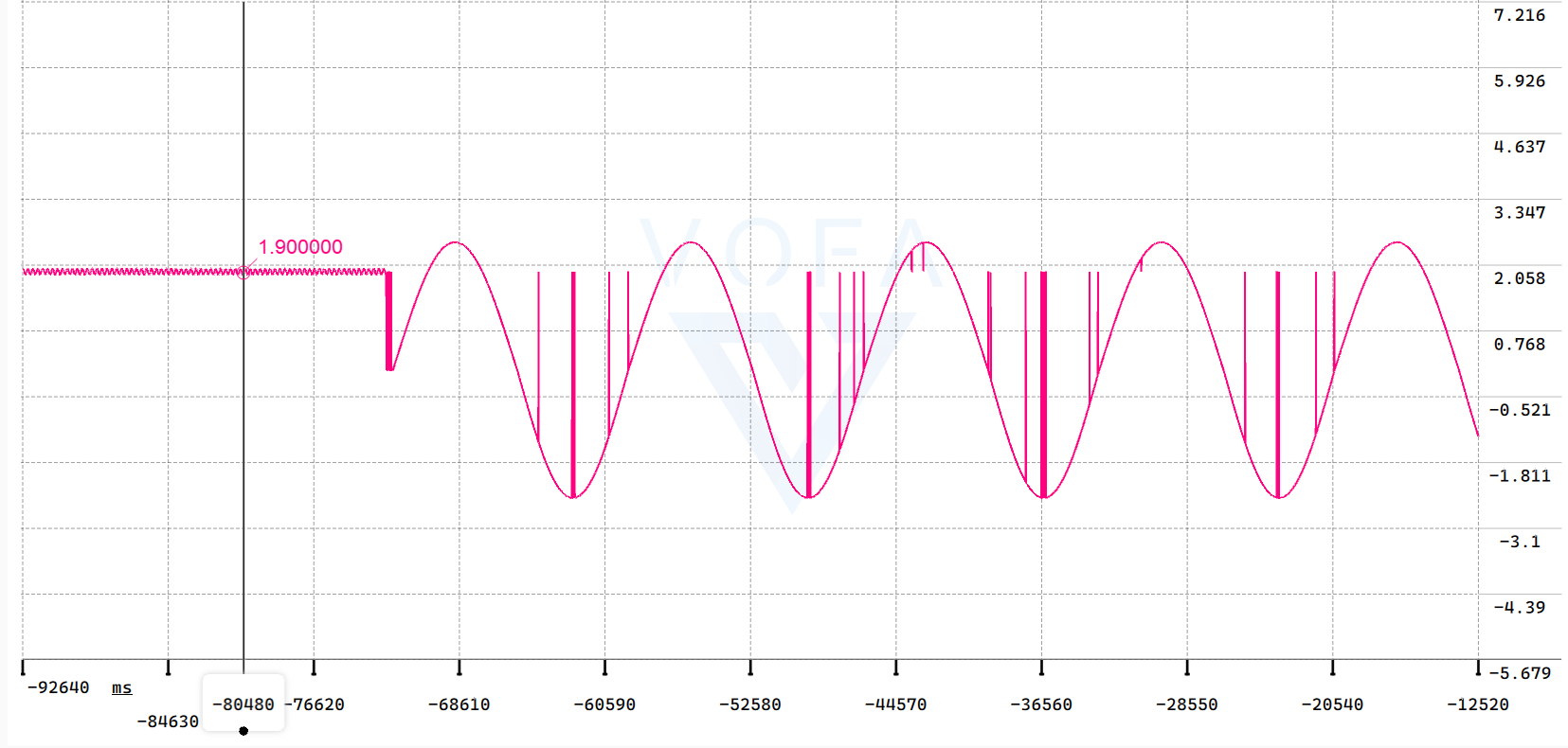

初学者,用STM32H7+AD7606B采集1HZ正弦波,没有用定时器和中断,单纯GPIO口控制引脚,为什么会出现图中状况,麻烦各位大佬看一下是什么原因,谢谢!

从效果来看,采集失败的地方好像都是同一个值(或者附近值)
应该是你的时序实现还有问题,推荐用硬件SPI或者FMC实现。

您好,我想问一下,我改用FMC读取数据,没有用FIFO,直接读取发现还是上述的问题,那可能会是杜邦线连接或者是板子的问题么

您好,我想问一下,我试了下,我串行没这个问题,那可能是并行杜邦线连线的问题是么

有可能,也有可能是并行的时序有点问题。

您好,我昨天考虑是不是其他通道干扰的问题,把其他通道接地,发现1.9附近的干扰消失,但变成0点。所以可以确定这接线的问题么,还是说可能还是时序有问题。

不存在通道间的干扰,接线的问题,我之间也有过,线接触不良啥的

有什么好的解决方法么,还是说只能设计转接板了

最好实际接到板子上测试。并口最好别飞线。
