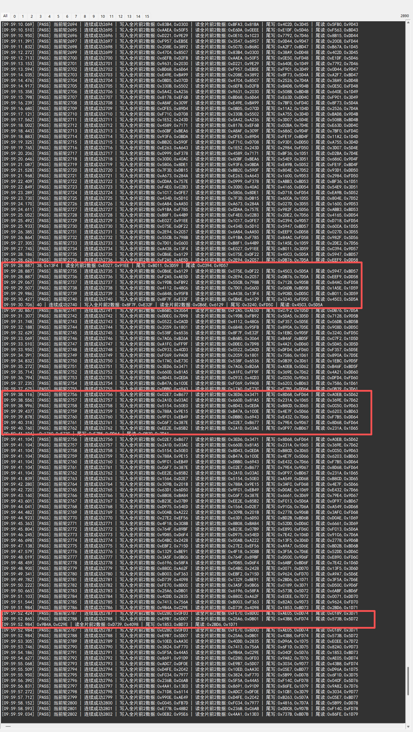

RTT打印 ,每隔一段时间 ,就会重复打印之前对的一段内容 ,像是在清CACHE似的

 楼主| 发表于 2025-12-5 10:06:02 | 显示全部楼层

老款H7tool(蓝色的) ,这个情况在打开RTT功能后 , 板子输出一阵停止掉 ,H7tool 也会隔一段时间打印一下之前的内容

经过初步与楼主交流,楼主使用的目标芯片是H743,如果RTT所用RAM空间开启了Cache,需要关闭了,因为RTT读取目标RAM会读取Cache数据。

按照硬汉哥提供的思路,关掉之后就好了 , 就是目标芯片cache的问题
感谢!!!!
